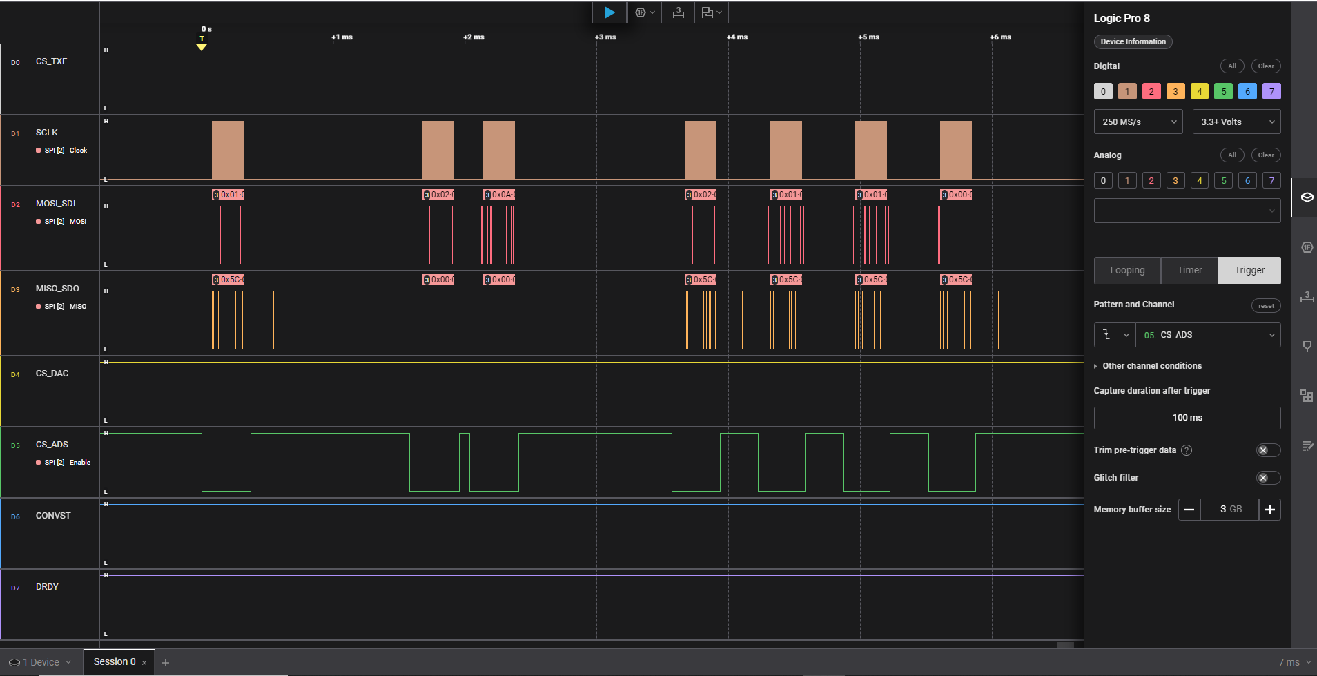

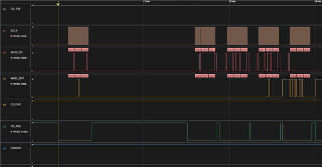

尊敬的 TI 团队:
我尝试使用数据表序列读取 ADS9324 DEVICE_ID:
-表 7-18(单通道 SDOUT 的 init)
-表 7-17(寄存器读取序列)
器件/文档:
- ADS9324
-数据表: SBASB22(2025 年 12 月)
硬件:

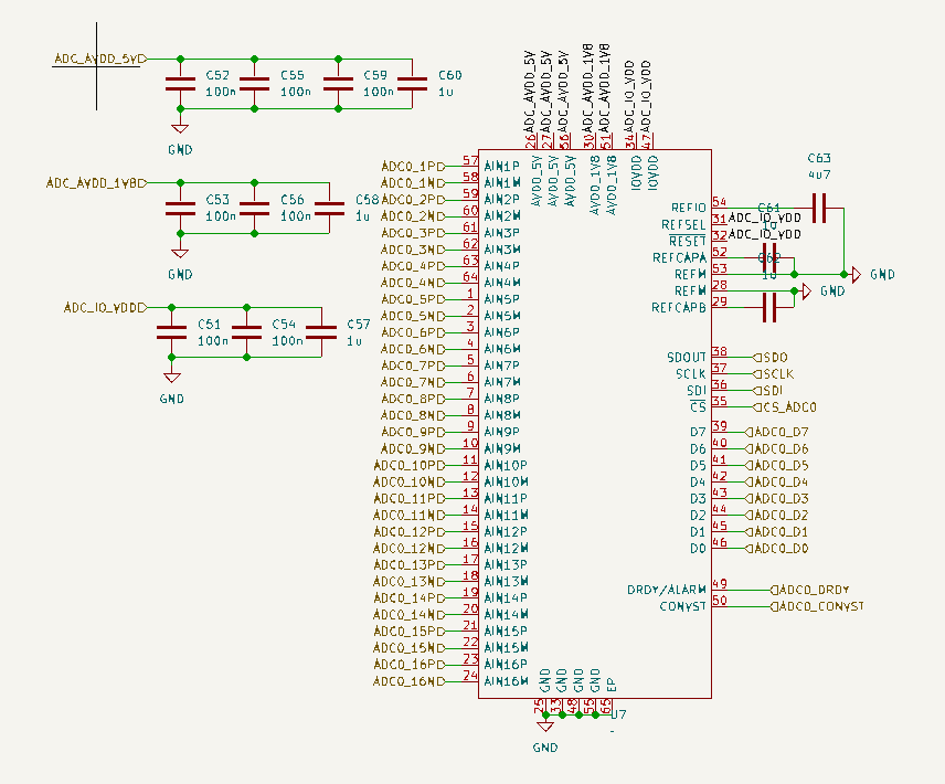

- ADS CS 在 GPIO24 上是手动的(低电平有效)
- GPIO15 上的 CONVST、在寄存器访问期间保持高电平
-其他 SPI 器件 CS 线路被强制为高电平以避免总线争用
- DRDY 目前未用于此测试
-请参阅随附的数字引脚接线原理图片段(SDI/SDOUT/SCLK/CS/CONVST/RESET +上拉电阻)
观察到的流量:
A 阶段(表 7-18):
1) 0x01 0x00 0x02 (SW_RST)  -> SDOUT:0x5C 0x01 0x90
2) 0x02 0x00 0x01 (BANK_SEL) -> SDOUT:0x00 0x00 0x00 0x00
3) 0x0A 0x00 0x32 (GEN_CFG3) -> SDOUT:0x00 0x00 0x00 0x00
B 相(REG_ADDR=0x21 的表 7-17 读取):
F1) 0x02 0x00 0x01       -> SDOUT:0x5C 0x01 0x90
F2) 0x01 0x21 0x01       -> SDOUT:0x5C 0x01 0x90
F3) 0x01 0x21 0x01       -> SDOUT:0x5C 0x01 0x90
F4) 0x00 0x00 0x00 0x00       -> SDOUT:0x5C 0x01 0x90
预期:
-对于读取命令帧、SDOUT 应为 0x000000
- SDOUT[23:8]上的 DEVICE_ID 预期为 0x0004
观察到:
- SDOUT 反复返回 0x5C0190、从不返回 0x0004
问题:
1) 表 7-17 读取序列是否正确(CS 针对每个 24 位帧进行切换)、或者 CS 必须在多个帧之间保持低电平?
2) 在 SDOUT 上运行 REG_RD_EN 回读之前、是否需要任何额外的寄存器/配置?
3) 寄存器读取模式是否有强制性的 CONVST/DRDY/RESET 时序条件?
4) 重复 0x5C0190 是否表示已知状态或回退输出模式?
提前感谢。
    您好 Josu、
    感谢您的发布。 您正在评估 ADS9324 用于哪种应用程序/项目?
    表 7-18 所示的示例初始化序列将 SDOUT 引脚设置为仅显示单通道模式转换数据、而不显示寄存器读数数据。 在本例中、这会导致  0x5C0190 的最后一次转换数据持续在 SDOUT 上输出。 如果希望在 SDOUT 上输出寄存器读取数据、您可以将寄存器 0x0A 设置为 0x0030、从而将转换输出模式设置为 1 通道(D7 上)、寄存器数据仍在 SDOUT 上输出。 如果不起作用、请告诉我。
    Samiha

    我们正在开发一种具有更高功能的电力 HiL/Automation DAQ 系统。 目前、我们仅通过单通道 SPI 与 ADS9324 进行简单的 RPI 连接来检查可行性、但我们考虑到了 FPGA 实施。
    在您的指导下、我们能够正确读取 DEVICE_ID、实际上、我们是在单通道模式下从 SDOUT 获取转换数据的。 我们的错。

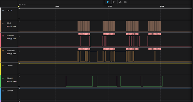

    1-可以在单次模式下运行转换、我是指在 CONVST 中发送单个脉冲、并在 CONVST 上具有固定频率的情况下读取数据。 在数据表中、最低频率为 100kHz、即使在较低的频率下也能按需 CONVST 吗? 是否有方法可以在不将 GPIO 物理连接到 CONVST 的情况下、从 SPI 通信触发转换?

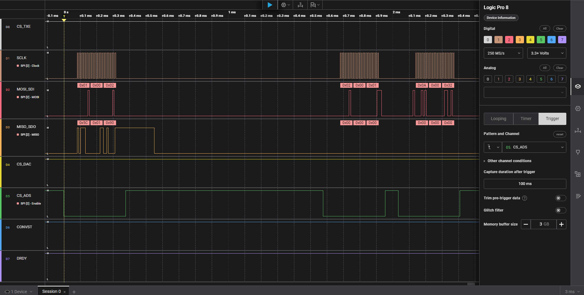

    2-现在我们已经能够读取 DEVICE_ID、我们正在尝试在器件启动时执行 ADC_CAL 例程(增益+偏移量)、但我们看到了一些我们认为不寻常的东西。  CALIB_BUSY_FLAG 始终为 1、我是指即使 在重新启动后读取 CALIB_BUSY_FLAG、已经为 1 而不执行任何校准。 我将向您发送一些示波器波形。
    PI 设置:总线=0 器件=1 模式=0 速度=100000Hz ADS_CS_GPIO=24

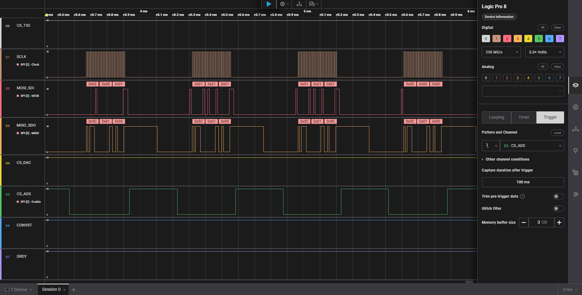

    1) GEN_CFG1 <= 0x0002 (SW_RST) TX 0x01 0x00 0x02 RX 0x00 0x04 0x00
    BANK_SEL <= 0x0001 TX 0x02 0x00 0x01 RX 0x00 0x00 0x00 0x00 0x00
    2) RB DEVICE_ID 和 DEVICE_STATUS
    帧 1:CMD TX 0x01 0x21 0x01/CMD RX 0x00 0x00 0x00 0x00
    帧 2: CMD TX 0x01 0x21 0x01/CMD RX 0x00 0x00 0x00 0x00
    帧 3:  CMD TX 0x01 0x1D 0x01/CMD RX 0x00 0x04 0x00
    帧 4:CMT TX 0x00 0x00 0x00/CMD RX 0xB2 0x89 0x00
    DEVICE_ID 0x0004(匹配!)
    Calib_Busy_flag = 1(校准模块正在运行...)
    尝试强制器件执行校准(单端增益+偏移)不会更改该位、DRDY 引脚在 CALIB 协议下的 CONVST 脉冲之后开始切换~100ms。
    4) 初始读取流水线后等待 2.0ms
    BANK_SEL <= 0x0001(重新选择)TX 0x02 0x00 0x01 RX 0xB2 0x89 0x00
    5A) DIG_FILTER <= 0x0002 (INT_TRIG_MODE=1) TX 0x14 0x00 0x02 RX 0xB2 0x89 0x00
    5B) ADC_CAL <= 0x0003(单端模式)TX 0x12 0x00 0x03 RX 0xB2 0x89 0x00
    5C) ADC_CAL <= 0x0103 (ADC_CAL_TRIG=1) TX 0x12 0x01 0x03 RX 0xB2 0x89 0x00
    5d) ADC_CAL <= 0x0003 (ADC_CAL_TRIG=0) TX 0x12 0x00 0x03 RX 0xB2 0x89 0x00

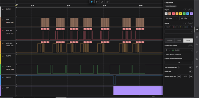

    5e) CONVST 单脉冲生成(结束状态高电平)、PULSE_US=2.000
    5f) 触发后的 DEVICE_STATUS:0xB289 (CALIB_BUSY_FLAG=1)
    6.1) DEVICE_STATUS:0xB289 (CALIB_BUSY_FLAG=1)
    6.2) DEVICE_STATUS:0xB289 (CALIB_BUSY_FLAG=1)
    6.3) DEVICE_STATUS:0xB289 (CALIB_BUSY_FLAG=1)
    6.4) DEVICE_STATUS:0xB289 (CALIB_BUSY_FLAG=1)
    6.5) DEVICE_STATUS:0xB289 (CALIB_BUSY_FLAG=1)
    校准超时:Calib_Busy_FLAG 在 5 次轮询后保持 1(每个周期 50ms)。

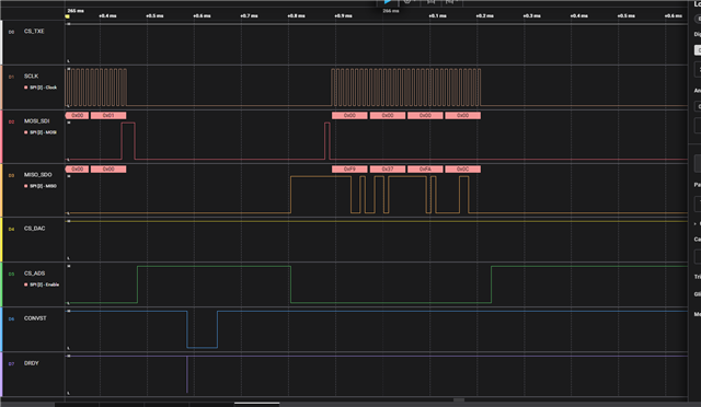

    3、这些测试之后,我还试图从 ADS 读取一些转换。 为此、我遵循了以下配置
    7A) BANK_SEL <= 0x0001(通用)TX 0x02 0x00 0x01 RX 0xB2 0x89 0x00
    7B) GEN_CFG3 <= 0x0032 (16 位、单通道 SDOUT) TX 0x0A 0x00 0x32 RX 0xB2 0x89 0x00
    7C) ANA_CFG2 <= 0x000C (ADC_NUM_SEL=2Ch、ADC_CH_SEL=000 -> AIN1/AIN16) TX 0x11 0x00 0x0C RX 0x00 0x00 0x00 0x00
    7d) BANK_SEL <= 0x0002 (AIN1-8) TX 0x02 0x00 0x02 RX 0x00 0x00 0x00 0x00 0x00
    7E) PGA_CONFIG_AIN1_2 <= 0x0065 (AIN1 SE OWS +–12.5V、默认 AIN2) TX 0x08 0x00 0x65 RX 0x00 0x00 0x00
    7f) BANK_SEL <= 0x0004 (AIN9-16) TX 0x02 0x00 0x04 RX 0x00 0x00 0x00 0x00
    7G) PGA_CONFIG_AIN15_16 <= 0x0065 (AIN16 SE OWS +–12.5V) TX 0x08 0x00 0x65 RX 0x00 0x00 0x00 0x00
    7h) BANK_SEL <= 0x0001(通用)TX 0x02 0x00 0x01 RX 0x00 0x00 0x00 0x00
    8A) 启动 AIN1 和 AIN16 的转换环路(空白回车=下一次转换)
    8.1) ADC 数据 RX 0xF9 0x37 0xFA 0x0C -> AIN1=0xF937、AIN16=0xFA0C
    电压((+12.500V FS,二进制补码):AIN1=–0.662613V、AIN16=–0.581360V
    它正在工作。 相当不错。

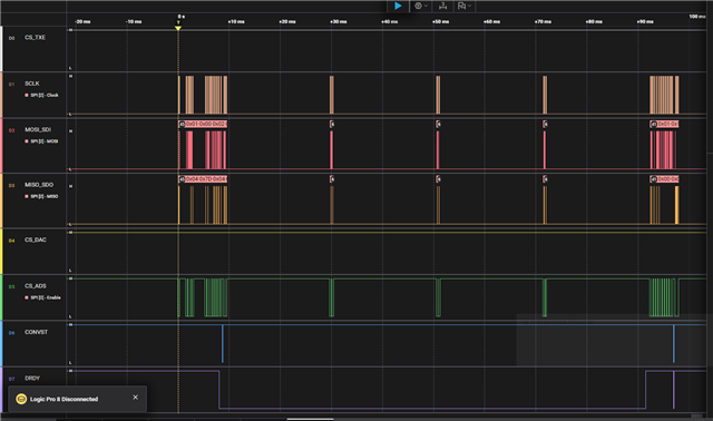

    您好 Josu、
    感谢您提供更多详细信息。 我正在与团队核实“现场“转换、并将返回给您。 进行设计以节省 GPIO 资源或 FPGA 引脚限制的原因是什么?
    关于校准、我认为该程序似乎对您来说运行正常。  在我的最后进行双重检查、看起来这是数据表错误、读取 CALIB_BUSY_FLAG 的正确寄存器为 0x1E 位 3、而不是 0x1D 位 3 。 我们将在下一个版本中修复此问题。 您还可以通过配置警报(DRDY 引脚)以输出 ADC_CAL_DONE 标志来读回此标志:
    Samiha

    关于 0x1E 第 3 位的 CALIB_BUSY_FLAG 现在看到以下内容:
    SPI 设置:总线=0 器件=1 模式=0 速度=100000Hz ADS_CS_GPIO=24
    1) GEN_CFG1 <= 0x0002 (SW_RST) TX 0x01 0x00 0x02 RX 0x00 0x00 0x00 0x00
    2) PIPE RB DEVICE_ID + DEVICE_STATUS (CMD1 TX 0x01 0x21 0x01/CMD1 RX 0x00 0x00 0x00/CMD2 TX 0x01 0x01/CMD2 RX 0x00 0x04 0x00/NOP TX 0x00 0x00/NOP RX 0x00 0x04 0x00)
    校准前的 DEVICE_ID:0x0004
    3) 校准前的 DEVICE_STATUS:0x0004 (CALIB_BUSY_FLAG=0)
    4) 初始读取流水线后等待 2.0ms
    BANK_SEL <= 0x0001(重新选择)TX 0x02 0x00 0x01 RX 0x00 0x04 0x00
    5A) DIG_FILTER <= 0x0002 (INT_TRIG_MODE=1) TX 0x14 0x00 0x02 RX 0x00 0x04 0x00
    5B) ADC_CAL <= 0x0003(单端模式)TX 0x12 0x00 0x03 RX 0x00 0x04 0x00
    5C) ADC_CAL <= 0x0103 (ADC_CAL_TRIG=1) TX 0x12 0x01 0x03 RX 0x00 0x04 0x00
    5d) ADC_CAL <= 0x0003 (ADC_CAL_TRIG=0) TX 0x12 0x00 0x03 RX 0x00 0x14 0x00
    5f) 触发后的 DEVICE_STATUS:0x0014 (CALIB_BUSY_FLAG=0)
    6.1) DEVICE_STATUS:0x0014 (CALIB_BUSY_FLAG=0)
     CALIB_BUSY_FLAG 位似乎是 0x1E 位 4、当检查位 4 标志时、校准大约需要 100ms。
    使用 ALARM 引脚输出 ADC_CAL_DONE 正常工作

    8A) 启动 AIN1、AIN2、AIN15、AIN16 的转换循环(空白输入=下一次转换)
    8.1) ADC 数据 RX 0x04 0x7E 0x04 0x66 0xFF 0xDF 0xFB -> AIN1=0x047E、AIN2=0x0466、AIN15=0xFFDF、AIN16=0xFFFB
    电压((+12.500V FS,二进制补码):AIN1=+0.438690V、AIN2=+0.429535V、AIN15=–0.012589V、AIN16=–0.001907V
