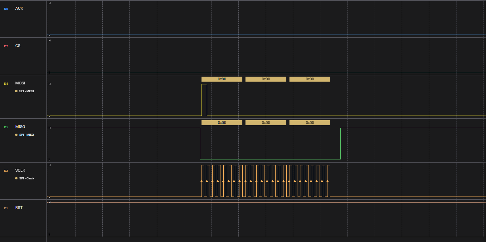

我尝试 在 SPI 接口模式 (M0 = 0、M1 = 0、TE = 0) 下将 AMC1210 与 TMS570LS0432 LaunchPad XL 连接在一起、并且我遇到持续存在的问题是 AMC1210 未在内部响应、MISO 在整个时钟脉冲期间保持低电平。 我测试了三个具有相同结果的单独 AMC1210 IC。
硬件概要
  • CLK(引脚 16): 来自 TMS570 ECLK 的 20MHz 方波(在引脚上验证)。
  • RST(引脚 37): 运行期间在 3.3V 时保持高电平。
  • TE、M0、M1:所有连接低电平(SPI 模式,输出启用)。
  • 电源轨:BVDD/CVDD/DVDD = 3.299V 、AVDD = 5V  
  • 调制器:AMC3336 连接至 IN1/CLK1。
  • SPI 主器件:TMS570 MibSPI1、1MHz 、24‑位帧(3‑8×位)、CS 低电平(对于整个传输)。
观察到的行为(在 AMC1210 引脚上测得)
  • MOSI(‑引脚 32):更正 24 μ s 位命令帧(例如,0x29 00 00 用于读取 0x13、0xC3 55 AA 用于写入 0x03)。
  • SCLK(WR 引脚‑):干净的 24 μ s 时钟帧。
  • CS(引脚 33):在整个帧内保持低电平。
  • AD0(引脚 28):从不输出读取的数据 — 在两个数据字节期间始终为 0x00。
  • CLK1(引脚 1):即使在写入时钟分频器寄存器后、也没有时钟输出。
  • ACK 引脚:保持低电平。
      • 我假设您想读取寄存器 0x13 的内容?  在本例中、正确的 24b MOSI 字将为 0x93 00 00。
      • 我假设您要将 0x55 AA 写入寄存器 0x03?  在本例中、正确的 24b MOSI 字将是 0x03 55 AA。
      • 第一个位为高电平 (1)(对于读取)和低电平 (0)(对于写入)。
    请说明我是否误解了您在本示例中尝试执行的操作。
    所附图像显示 MOSI 字 0x80 00 00、将读取寄存器 0 的内容、默认为 0x00 00、这是预期结果。  由于寄存器 0x00 默认值为 0x00 00、因此请尝试从寄存器地址 0x04 读取、该寄存器地址具有默认的 0x7FFF 值。  在本例中、发送 MOSI 字 0x84 00 00。  我还注意到、/CS 行在图像中始终为低电平、您是将/CS 行保持在低电平、还是在不同命令之间切换?

    3. 根据我上述建议,在 MOSI (/RD) 上发送 0x84 00 00。  然后、MISO (AD0) 应读取 0x00 7F FF。  在发送 24b 帧之前、将/CS 从高电平切换到低电平以启动帧、然后将/CS 设置回高电平以结束帧(如果尚未设置)。
    4. 这可能是部分是坏的,但我怀疑这,因为你已经尝试了这 3 个不同的部分。  您可能需要直接在引脚上进行测量(如果可能,我知道此封装上很难测量)、以确保 SPI 信号实际到达 AMC1210。
