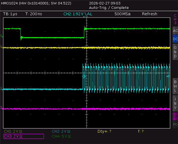

    -上电后、使用 RESET 引脚复位并将 START 拉至高电平:我获得 f = 32kHz 的 DRD 信号 — 符合预期

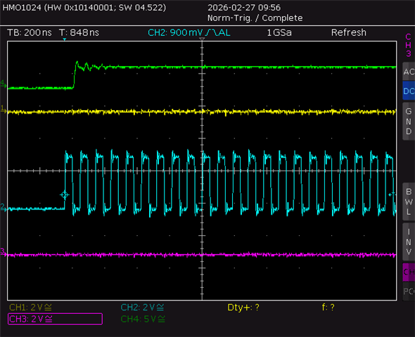

    以下屏幕截图显示了此上电序列之后等待一秒钟的 SPI。 之后我尝试在 5.3125MHz sclk 检索数据失败、因为没有从 ADS 中获取任何数据、这是一个新问题(可能是不同的问题):
    CHAN1 为 MISO、CHAN2 CLK、CHAN3 MOSI、CHAN4 DRD(如果适用)。 对于以下所有图片、它们都是相同的。

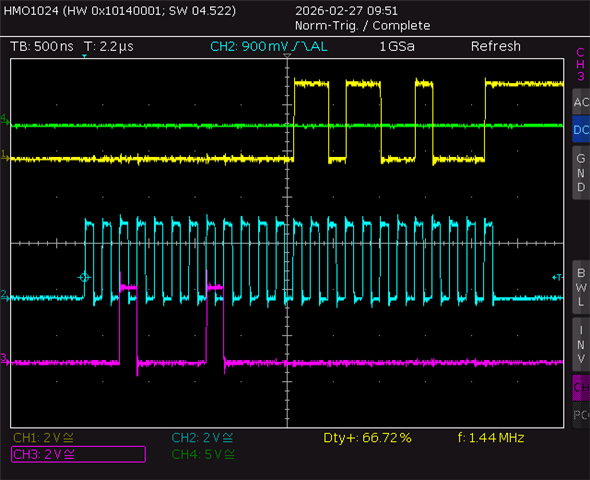

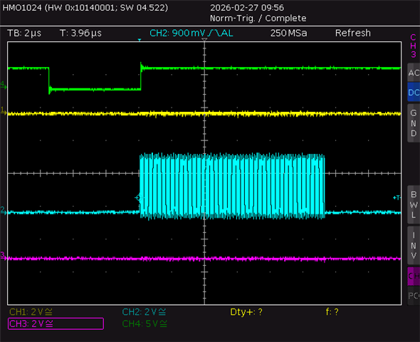

    因此我之后添加了 SDATAC 命令:
    和 STOP 命令:

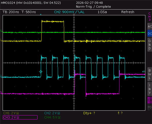

    然后、我可以在 5.3125MHz SCLK 处读取 CONFIG1 寄存器。 数据正确:

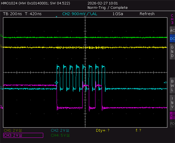

    在 10.625MHz 上执行同样的操作 :

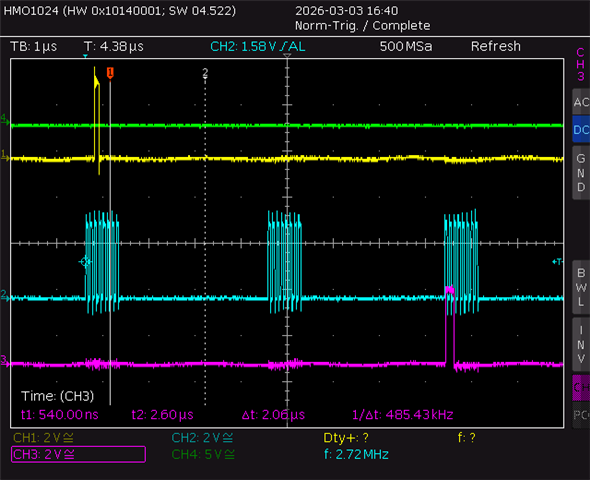

    尝试以连续模式读取数据不起作用:

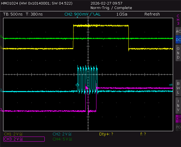

    SDATAC 命令:
    由于 CS 连接至低电平、MISO 此时有一个来自 ADS (9.5.2.4) 的脉冲、停止后可以看到该脉冲消失:

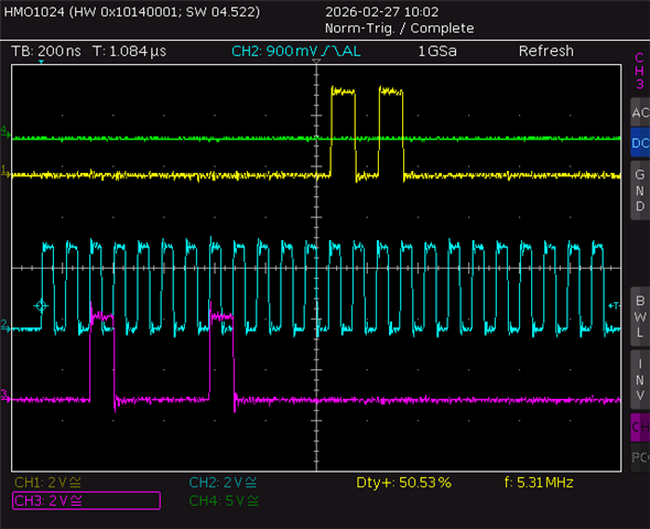

    停止 ADC(停止命令):

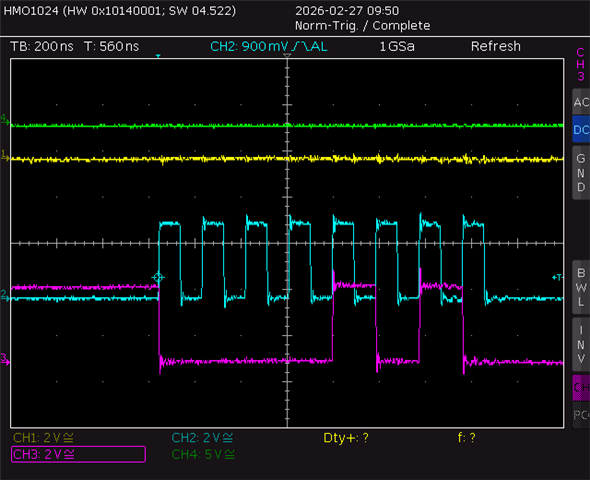

    并尝试读取寄存器 CONFIG1:
    正如您所看到的、数据正在恢复、但它是错误的。 由于事务的长度为三个字节、前两个字节用于命令寄存器和可选的 STOP 寄存器(如果连续读取)、我期望来自 ADS 的数据在最后一个字节为空。 您也可以从上面的 5MSPS 测试中的 ADS 中看到这个字节 2 中的数据、但字节 3 是有效的 0x91

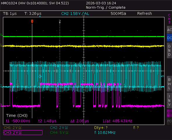

    1) 复位后所有寄存器读取其默认启动值时、寄存器 ID 读取的值错误。 而不是 1101 0001 I 读取 1100 0000、缺少固定的位 4 并说明通道数错误。 我确认我购买并使用了 ADS131E06(它在封装上乱序)。
    下图显示了寄存器 1 的读取事务。 黄色表示 MOSI、蓝色 CLK 和洋红色 MISO。 如果需要、我可以提供以这种方式正确读取的任何其他寄存器的屏幕截图。

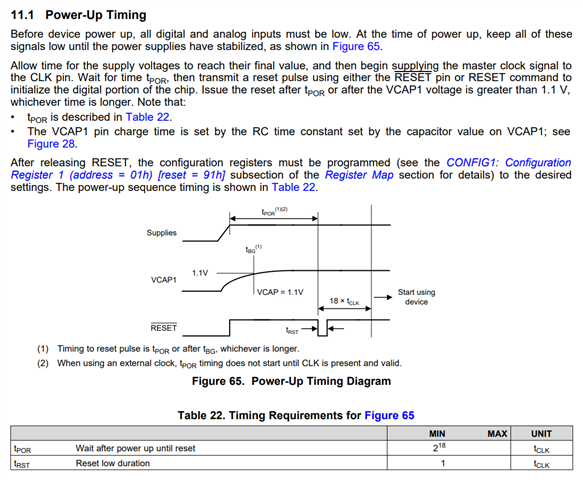

    另一方面:您能否确认满足数据表第 11 节中所述的上电序列? 我知道器件加电错误时可能会出现异常行为
    对于简单的测试、您可以延长以下所示的一些时间、以确保遵循电源序列。 如果行为发生变化、请告诉我
    -布莱恩
    你好 Bryan Lizon86 ,
    感谢您全程为我们提供帮助。 我使用图 53 中的流程图检查了这一部分。
    从该块我推断出需要至少等待 t_POR、直到设置 PWDN 和 REST。 如果更改此设置以更早地切换、则会导致全部 6 个通道工作并且正确读取 CONFIG 寄存器。
