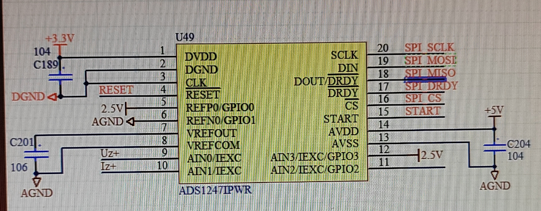

使用 ADS1247、这是我们的接线图。 我们需要读取 AIN0 和 AIN1 通道和数据、
1.我可以询问是否可以配置连续读取模式、START 引脚始终处于高电平、以便读取数据、更改通道、读取数据、更改通道、 重复这个循环。
2.您能提供参考例程吗?
    尊敬的 Simba Su:
    是的、您可以将 START 引脚拉至高电平、ADC 将持续转换。 请勿在此模式下发送启动/停止命令、但如果要使用 START 引脚控制转换、则不应使用这些命令。 数据表的第 9.4.4 节对此进行了介绍
    写入某些寄存器会自动复位 ADC、包括 MUX0 寄存器。 MUX0 寄存器用于设置 ADC 输入多路复用器。 更多有关此数字滤波器复位操作的信息、请参阅第 9.4.4.4 节
    您描述的顺序应该足以读取数据、更改通道、读取新数据、更改通道等 ADS1247 产品页面上有一些示例代码: https://www.ti.com/product/ADS1247?qgpn=ads1247#software-development
