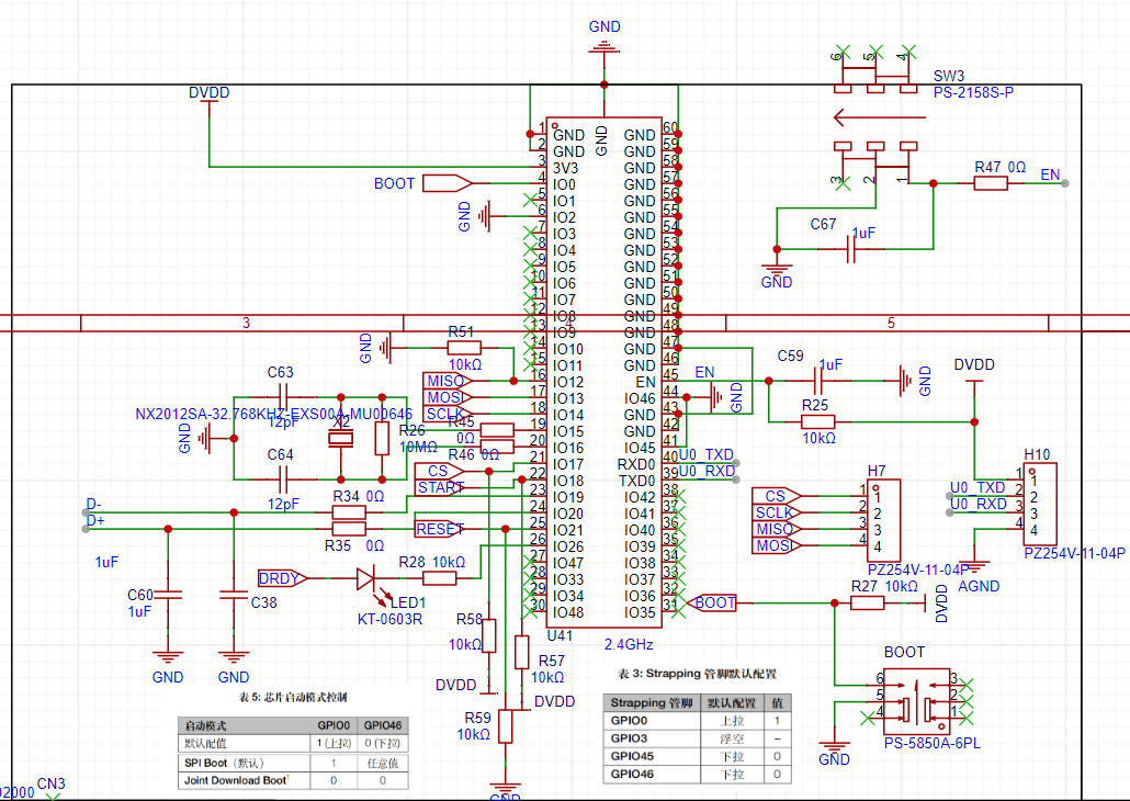

器件型号: ADS1299
系统说明
我使用 PCB 板上的软件 SPI 将 ADS1299 与 ESP32 连接起来。
该器件由双电源供电并用于 EEG 信号采集。 我正在使用阿鲁迪诺对其进行编程。
我可以成功地与芯片通信:
  1. 可以正确读取器件 ID。
  2. 可以对寄存器进行写和读回。
  3. 使用 RDATAC 连续读取数据。
  4. DRDY 中断正常工作。
但是、启用内部测试信号时无法获得正确的波形。

以下是我的内部测试信号寄存器配置:
CONFIG1 = 0x95 // 500SPS
CONFIG2 = 0xD1 //内部测试信号、1/4 AVDD、1Hz
CONFIG3 = 0xEC
CH1SET–CH8SET = 0x65
当通道配置为正常电极输入 (CHnSET = 0x60) 时:如果我用手触摸电极接头、 我可以观察数据中的噪声尖峰、而用手移除尖峰。 然而、这些信号非常大 (mV)、偏离了我的预期、其中 EEG 信号应该在 UV 附近。
我已经尝试了这些可能的解决方案:
已尝试设置 CONFIG3 = 0xCC 以禁用 BIAS(无改进)。
已尝试 CHnSET = 0x05(增益=1x)以避免削波(仍然没有清晰的方波)。
通过读回验证了寄存器写入(所有值都与我写入的值一致)。
问题
  1. 用于启用内部测试信号的 CONFIG2 和 CHnSET 配置是否正确?
  2. 是否必须配置其他寄存器才能将测试信号路由到通道?
  3. 偏置配置或基准缓冲器配置是否会影响内部测试信号振幅?
  4. 是否有建议的寄存器配置序列可用于在 RDATAC 模式下启用内部测试信号?

FYI,我仍然是一个本科生的第一语言不是英语,对不起我的潜在语法和设计错误。
下面是选择获得内部方波时的原理图和波形。
