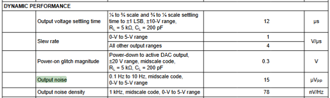

关于 噪声规格、我有两个问题:
在 电气特性表中、动态性能条件(包括 VREFIN = 2.5V)下列出了“输出噪声“和“输出噪声密度“条目。 这些输出噪声测量是使用内部基准还是使用向 VREFIN 施加“干净“的外部 2.5V 基准进行的?

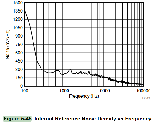

在典型特性中、图 5-40(DAC 输出噪声密度与频率间的关系)和图 5-45(内部基准噪声密度与频率间的关系)在低频 (100Hz 至 1kHz) 下的噪声密度都比从电气特性表值外推获得的噪声密度更高。 您能否澄清这些图的测量设置和条件、并解释相对于表中数字而言‑频率较低增加的原因?
Marvin
    尊敬的 Marvin:
    这些图与电气表一致。
    1、所述输出噪声密度为 1kHz 时为 78nV/root (Hz)、并且非常符合图。
    1、所述内部基准噪声密度为 10kHz、为 150nV/root (Hz)、并且严格遵循该图。
    预计噪声会更高(在较低频率下)。
    Sanjay
