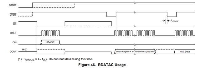

    我尝试了您推荐的流程。 我能够从所有 通道读取数据、方法是每次监控 DRDY 以读取每个通道。 无法实现 400 的所有通道采样率。 因为、从 CH1 数据到 CH2 数据自行读取需要 2.5ms 的时间。
    但是、我需要监控 DRDY 一次、并从所有通道读取数据。 我需要在 2.5ms 内自行读取所有 10 个通道的数据。 因为我使用 400SPS、我提到了 2.5ms。 我已经使用了您的 ADS1299 IC、我使用了这种方法来读取数据。
    如果您看到上图、在一个数据就绪状态下、我将读取所有通道输出。 这就是我对输出的预期。 您能告诉我、这是可能的吗?
    嗨、nivetha Arun、
    ADS1299 是一款同步采样 ADC。 这意味着 ADS1299 在单个芯片内有 8 个独立的 ADC、并且所有 ADC 都同时采样、即 ADC 并行读取每个通道
    ADS1261 是一款多路复用 ADC。 这意味着 ADS1261 内部有一个 ADC、在 ADC 之前有一个 11 通道多路复用器、因此每次您想要读取新通道(即 ADC 读取每个串联通道)时、该器件都必须循环多路复用
    您必须使用我描述的方法从 ADS1263 获取数据。 由于多路复用行为、您还需要提高 ADC 采样率。 有关第一次转换延迟时间、请参阅 ADS1263 数据表中的表 9-13。 此表说明获取任何信道的第一个数据所需的时间。 如果将该值乘以 8 倍(或您要测量的通道数)、这会告诉您从所有通道获取一个数据需要多长时间
