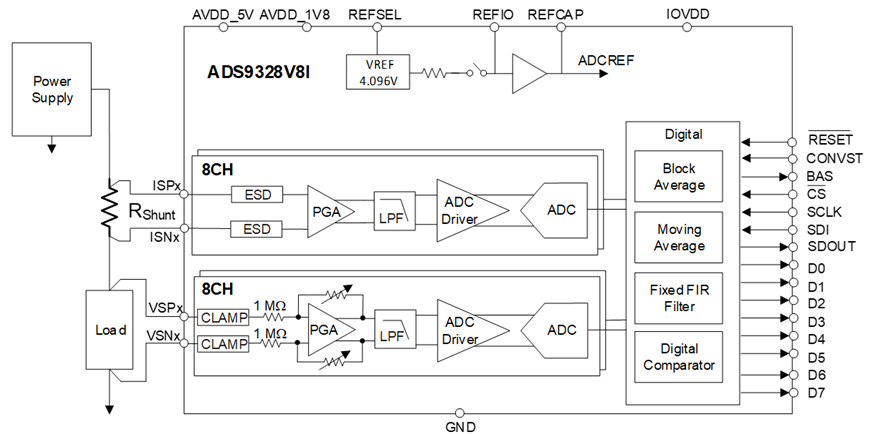

我正在考虑使用 ADS1115 器件进行电流测量[与 100m Ω 的分流电阻器]
但我要寻找 6 通道的电流测量。
  相应的器件型号是什么?
ADS1115 有任何 6 通道等效通道、
        我可以
             位数较小、
             较低的采样率。
             更大的封装
请提出建议

    我很乐意在这里提供帮助。 您能解释一下如何进行这些电流测量吗? 您正在进行需要 12 个通道的 6 次差分电流测量、还是只需要 6 通道 ADC?

    我正在开发 ATE【自动测试设备】
    在工厂/实验室环境中对 PCBA 进行制造验证。
    请注意、这不是设计验证设备;
    设计已完成、生产仍在进行中。
    在这种情况下、验证制造的板需要测量
      1.温度[温控箱,元件外壳温度][+210C 至–20C]
      2、电流[板耗电、二极管正向电流、漏电流、电池稳流等.. 范围将为 nA 至几安培]
      3.电压[板载电源输入、电池输出、板载电源轨(内核,IO、端接、Vref 等)、范围为 Fe mV 至 100V
      4.类固体控制输出和输出波形。 当前以 DSO 为单位测量;时间标度 — 1us/div、电压标度 1V/div
      5. PCBA 上的电阻、开路、短路[ ICT 的一部分,通常在低温条件下测量]
      6.压力测量
    和其他类似测量值。
    想从您身边知道、
      1.您推荐我们使用哪些硬件芯片组解决方案进行此类测量
      2、就电流而言,我看的是 6 个独立的通道,能够测量
        ~μ A 400mA 至~μ A 700mA 的正向电流
        具有少数 nA 的反向漏电流
        电路板总电流为~5A
    您希望进一步了解这项要求。

    如何进行温度测量? 我们有一个名为 ADS122S14 的全新 ADC、它集成了两个匹配的 iDAC 以测量 RTD 或在压力测量时偏置电桥。 它在测量热电偶时也很有效。
    我们将于 4 月在 TI.com 上发布另一个 ADC。 该 ADC 是 ADS9328V8I、您最多可以同时对 16 个通道进行采样。 此 ADC 的 8 个通道经过优化、可测量+/- 2.5V 到+/- 10V 范围内的电压、而其他 8 个通道则经过优化、可测量低至+/–25mV 至+/- 200mV 范围内的分流器上的电流。
