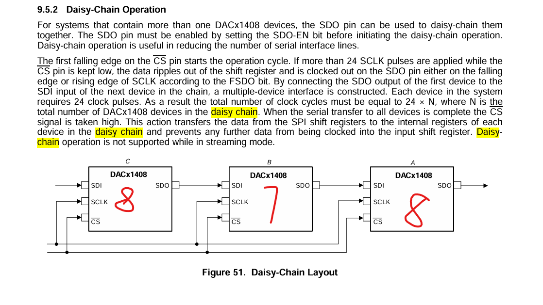

尊敬的团队:
我有疑问。 我们目前使用菊花链来控制 5 个 DAC81408、我们想将其中一个替换为 DAC71408。 这是否有任何问题?
天空中
    您好、Sky:
    这是完美的,不会有任何问题。
