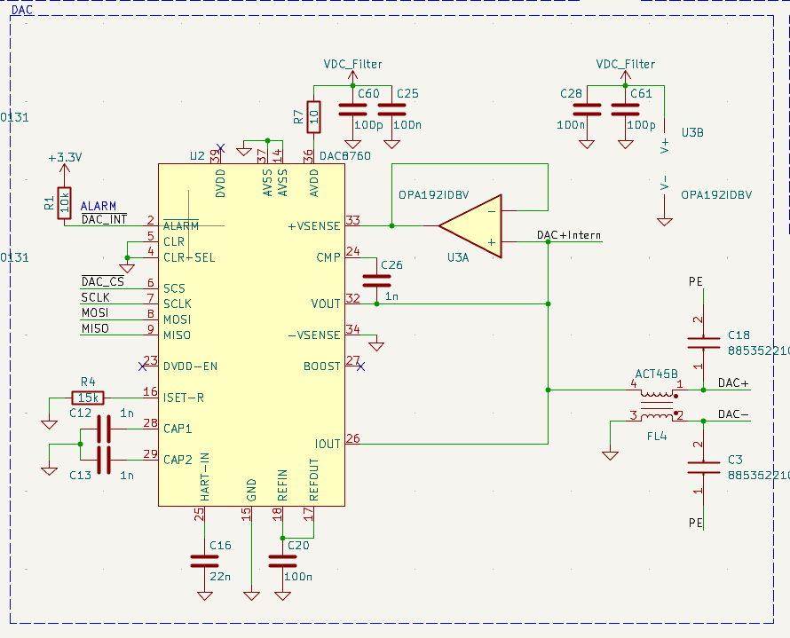

器件型号: DAC8760
有时、当通过开关切换 DAC 的负载时、DAC 会烧毁、IOUT 输出会被破坏。 烧毁后、BOOST 引脚和 AVDD 引脚之间的内部电阻为高阻性。 当我尝试复制此事件时、我无法执行此操作、并且无论切换开关的速度有多快、IOUT-Output 都会保持正常工作。 电感性负载可能是问题所在、或许是 ESD 问题所在。 即使使用保护电路、器件有时也会被损坏 DACProtection.pngDACESD.png

    您好、
    能否提供有关您在哪些负载之间切换的更多详细信息?
    此外、您能介绍一下该器件的寄存器配置吗?
    谢谢您、
    Lucas
    您好、
    我们在开放式和万用表(几乎为 0 欧姆)之间切换。 我们已经将一个 100 欧姆电阻器与万用表串联、但有时仍会导致 DAC 烧毁。 我们使用 4 –20mA 配置。 感谢您的快速答复
    Lennart
    尊敬的 Lennart:
    IOUT 上的电感器电感是多少?
    您能描述一下 已经过测试的保护电路吗?

    您好、Lucas:
    感谢您的答复。 电感很难量化。 它来自开关箱中相对较长的电缆。 我们实现了 TVS 二极管。 两个单极二极管的用途是什么。 我们无法以这种方式实现它们、因为我们使用 GND 和 24V 电压驱动 DAC8760。 15 欧姆电阻是否会产生这种差异、因为我们的输出中已经有相当大的负载。 CMP 引脚处的额外 100pF 可以保护我们免受电流烧毁的影响吗? 您是否知道我们的电路中会发生什么情况来导致此烧毁?

    尊敬的 Lennart:
    单极二极管直接在引脚上提供保护。 建议选择正向电压较低的二极管、例如 BAT54、因为它们将在 DAC 的任何内部二极管之前触发。
    15 欧姆电阻器在器件开发过程中经过了专门测试、但我不确定它会对您的电路产生多大的影响。 如果它很容易包括,可能值得一试。
    CMP 上的附加电容器不应对烧毁问题产生任何影响。
    根据我的理解、IOUT 具有一些电感、有时负载的瞬时变化会使电流引起瞬态、从而可能损坏器件。 在靠近引脚的位置放置 15 欧姆电阻器和单极/双极二极管等保护电路可能有助于防止这种情况。

    您好、Lucas:
    我的主要问题是我无法真正重建 DAC 的破坏。 只是有时 DAC 只会死。 你有什么想法可能是什么。 ESD 呢? 感谢你的帮助
    Lennart
    Lennart,
    一种可能是器件由于输入电感而出现较大的过压情况。 电路输入端有一个大型 100uH 电感器。 如果电路板正在输出 20mA、并且导线立即断开连接、您可能会看到较大的电压尖峰。 这来自 V=L (di/dt)、在输出引线上会出现非常大的电压尖峰。
    我想、如果输出一开始为开路、然后将输出连接到负载、那么您可能会看到相同的尖峰。 您可以将其视为电压输出、连接到负载后、负载上的任何陶瓷电容都将瞬时拉取大电流。
    只需进行检查、您可以使用示波器查看输出、看看输出端是否存在尖峰或振铃。
