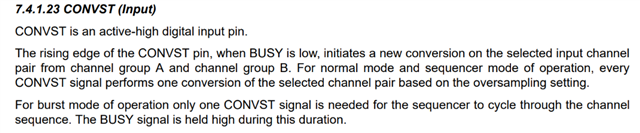

    4.数据表还指出、一个转换脉冲将启动一对选定通道的转换。在这种情况下、A0 和 B0 将在单一情况下开始转换、但情况并非如此。
    5.我考虑了数据表,其中还说 conv 引脚将启动通道 A 和 B 对的转换

    尊敬的 Rajat:
    是的、从技术上讲、一个 CONVST 转换通道对的数据。 但是、要使 ADC 寄存请求的通道数据、需要额外的 CONVST。 例如、在图 7-13 中、需要一个 CONVST 来记录请求的 CHx 数据、使用下一个 CONVST 来实际转换 CHx 通道对数据。 时序图中展示了该情况。

    尊敬的 Rajat:
    只有与第一个 CONVST 对应的样本才不会以请求的通道对(而是通道 0 对)为基准、与后续 CONVST 对应的每个其他样本将输出 请求的通道对采样。 因此、如果我在 SDI 帧 n 中请求 CHx 对、则 CHx 对将在 SDO 帧 n+2 上输出。 采样频率将是 CONVST 的频率、但如上所述、图 7-13 将有 2 帧的延迟。
