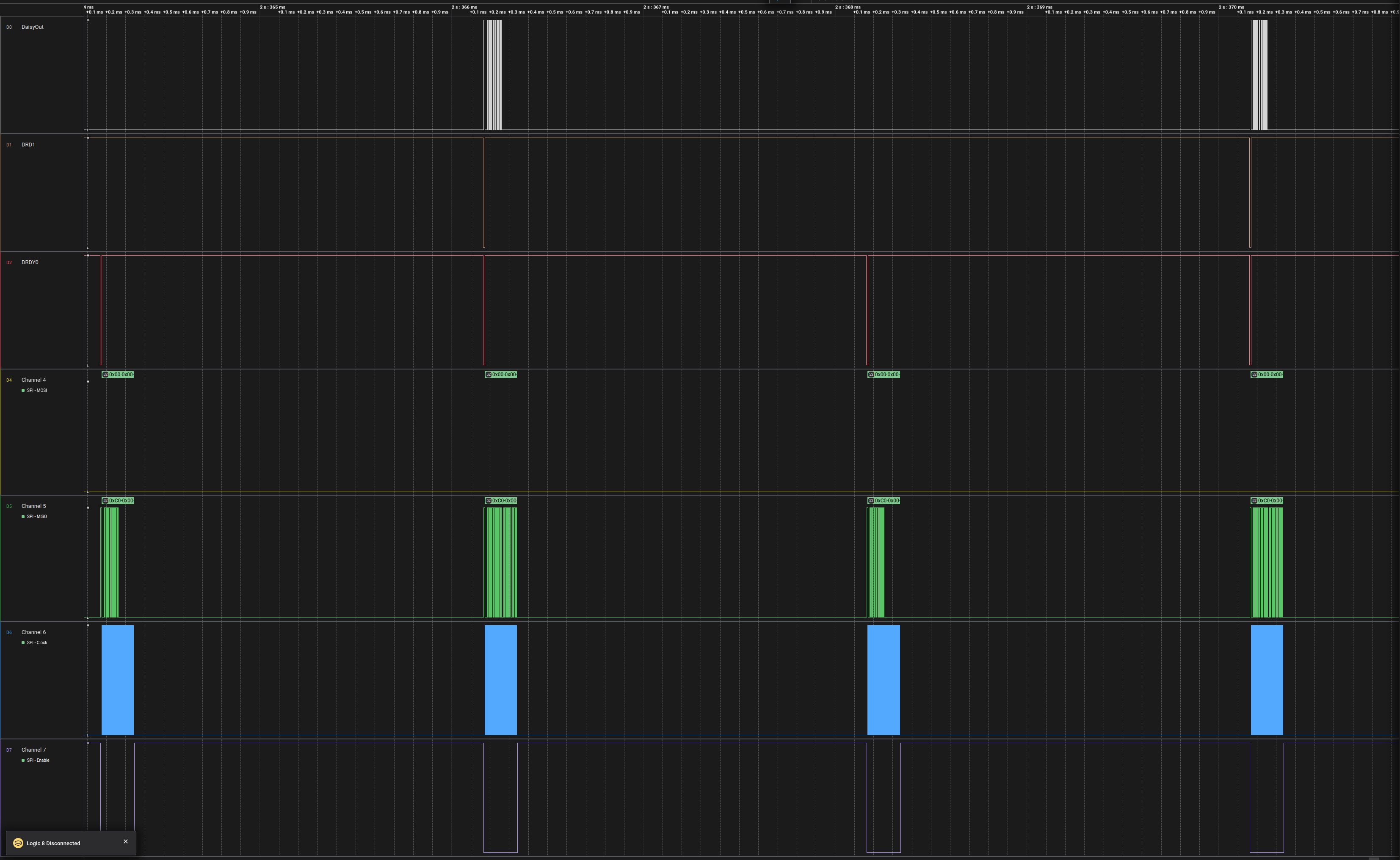

    我正在写入 0xB5 (181)、并确认我也在读回该内容、但仅来自第一个 ADS1299。  该功能应该将其设置为菊花链模式、振荡器输出(以同步两个芯片,因为其中一个芯片的 CLKSEL=0、另一个 CLKSEL=1)、并且输出数据速率为 500SPS。  我注意到的一点是、当我执行读取寄存器时、寄存器值不会在第二个 ADS1229 的 DOUT 引脚上输出。  采用菊花链拓扑时、是否无意中需要读取寄存器?
    是的、第一个 ADS1299 的采样率正在发生变化。  上面的第 2 个和第 3 个通道(分别为棕色和红色)显示了两个芯片的 DRDY 线路。  此外、第 1 个信号(白色)是 DOUT->DOUT Daisy_In 信号、因此它按预期输出数据、但采用默认速率。

    我注意到、当发送读取寄存器时、DOUT1 没有响应。  您提到了断开 DAISY_IN0 和 DOUT1 的连接。  是否有理由这样做?  我看到 DOUT1 稍后会在其 DRDY 变为低电平(如预期)时发送数据、因此我认为那里不会发生硬件冲突、对吧? (有关详细信息,请参阅 screeshot)

    没错、我想知道 DOUT1 引脚是否存在负载问题。 它输出转换数据但未响应 RREG 命令这一事实告诉我它可能不响应 SDATAC 命令。
    现在是否可以将设备 0 与设备 1 完全隔离、并尝试单独与设备 1 通信? 在测试寄存器读取/写入命令时、您是否可以 直接在 U6 的输入引脚上探测逻辑分析仪?

    我发现、如果我初始化两个器件、就能够在器件 1 上正常运行。  即使我不初始化 Device 0 而只保留它、这也是如此。  我随附了一个 Saleae 捕获、显示了这种行为。
    当我将器件 0 保持在复位状态、然后与器件 1 通信时、会出现一种非常奇怪的行为。  具体而言、器件 1 在寄存器写入命令期间开始发送一些数据。 我猜是来自之前捕获的数据、因为它从 0xC0 开始、这是传输期间状态字节发送的地址。  我通过移除上面的 JP8.2-3 跳线来隔离 MISO 和 DOUT1 线路、验证了这确实是器件 1。  我已经附上了 Saleae 的捕获,虽然注意通道名称与其他文件略有不同。
    我在 2.5MHz 上运行 SCLK。
    RREG 的两个字节需要大约 12us 的时间发送。  对于整个 3 字节事务、CS 线路在 31.5us 内处于低电平。 代码中存在一些延迟、并根据数据表规定进行了强制延迟、因此它不会线性扩展。
    当您问到逻辑分析仪直接位于 U6 的输入引脚上时、您尝试从中获得哪些信息?  使用逻辑分析仪时、整个总线应该(大致或更少)处于相同状态。  如果您想看看是否存在振铃或任何类型的不必要的模拟伪影、我可以在这些线上放置一个示波器来看看发生了什么。

    在第二个逻辑捕获中、我看到 SDAC 已发送、但器件似乎没有响应并继续输出转换数据。 它必须来自上个样本、因为我没有看到 DRDY1 切换且 ADC START 保持低电平。 读取转换数据时、您是否在时钟沿输出整个帧并读取所有 27 个字节?

    我发现了 RST0 线路引起的交互:我从器件 0 的输出驱动器件 1 的时钟、以同步两者。  将器件 0 保持在复位状态会禁用此功能、从而导致器件 1 上的设备挂起。
    我注意到的另一件事是、似乎 DRDY 信号是通过 SPI SCLK 清除的、即使没有使用 CS 引脚选择芯片也是如此。  这似乎会给在非菊花链模式下使用它带来很多痛苦。  我将尝试捕获一个示波器、以显示我的意思。
