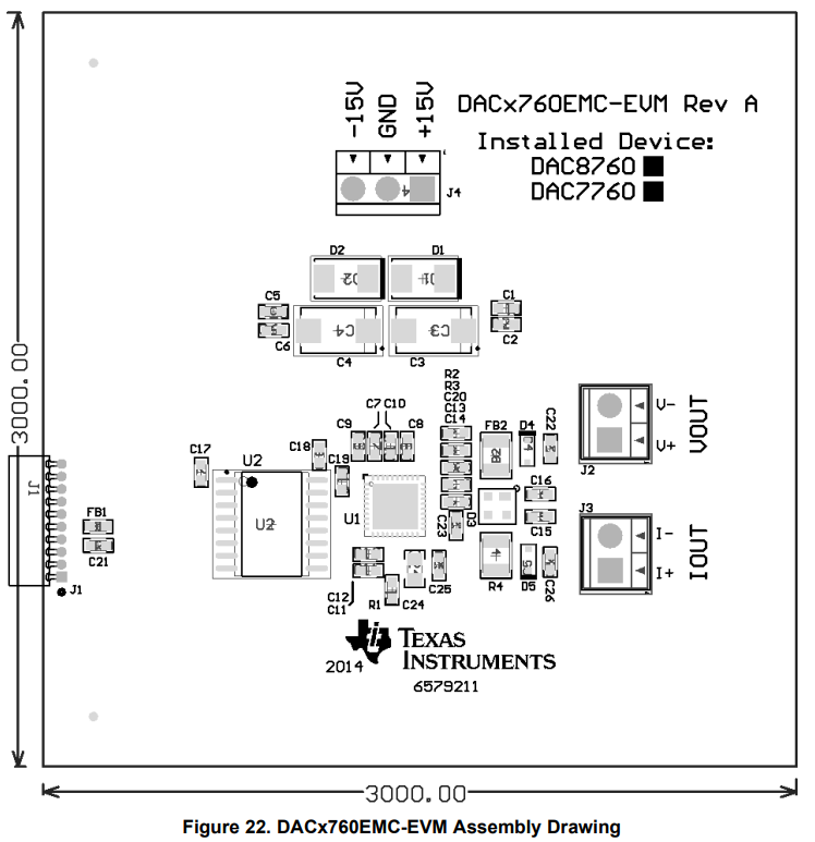

我找不到提供 DAC8760EMC EVM 测试点位置的文档。 如果您能提供一个 PDF 文件、我们将非常感谢您提供他们的位置信息。
-布拉德
    Brad、
    DAC8760EMC-EVM 设置为简单的原理图、实际上没有测试点(至少没有微型环路类型)。 您是否询问 DAC8760EVM 标准?
    如果您询问 DAC8760EMC-EVM、则用户指南的第 16 页中包含了 装配图图像、其中显示了电路板的元件位置:
    https://www.ti.com/lit/pdf/SBAU229
    如果这还不够、请告诉我、我会看到还有什么。

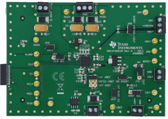

    感谢您发送编修。 我一直在寻找用户指南中标注的测试点的更多信息。 ' 此板提供了用于 SPITm 输入、电源、基准、接地连接、警报、 CLR、BOOST 和 DAC 的模拟输出。 请注意、DACx750 仅具有电流输出 (IOUT)、但也包括一个用于 R3- SENSE 的测试点。 “我找不到 EMC EVM 上标记的这些分接/测试点。
    Brad、
    很抱歉、我认为这只是用户指南中的一个错误。 该器件有两个采用同一 GUI 运行的 EVM。 另一个 EVM 在电路板左侧确实有测试点。 我认为、将 EVM 用户指南整合在一起后、提及的测试点应该已被删除。 其他 EVM 可在此处找到、以供您参考:
    https://www.ti.com/tool/DAC8760EVM
    EVM 如下所示:
