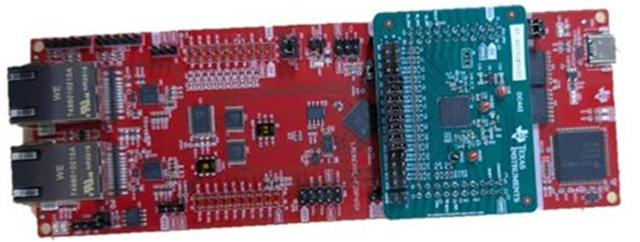

    我们有 ADS9324EVM 、它可与 TSWDC155EVM 控制器卡和 ADS9324EVM-GUI 结合使用。 此评估平台基于 FPGA。 ADS9324EVM 上的接头允许连接到 MCU。 我们还有一个未发布的 Booster-pack ADS9324 板(下方绿色显示)、旨在通过接头与 C2000 MCU LaunchPad(下方红色显示)或其他 MCU 配合使用。
    如果您想收到 BoosterPack 板、请告诉我。 我们还 提供了一些示例 C 代码。
