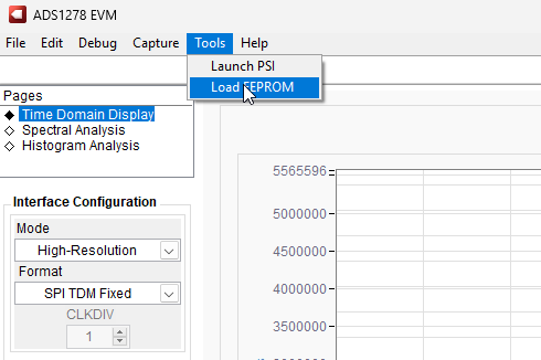

我们使用 ADS1278-SP 为客户执行辐射测试。  “我们“是 RTS。  为此、我们需要使用备用 PCB (RTS EVM) 来偏置并执行测试。  我们使用了 TI 用户指南中的 EVM 原理图、并拥有全新的可正常运行 RTS EVM 设计。  我们在此应用中有另一个控制器接口、它允许替代 TI PHI 控制器使用的标准 3.3V I/O VDD 电压。  若要测试 ADS1278-SP 的 I/O 电压为 1.8V 和 3.3V、需要满足此要求。  我们允许 RTS EVM 也具有 TI PHI 控制器接口。  这样、在我们完成 RTS 控制器的开发期间、便可以使用工作接口和 TI EVM 软件来测试 RTS EVM。  RTS EVM 可与 TI PHI 控制器和 3.3V IOVDD 配合使用。
TI PHI 控制器是否可以修改为具有 1.8V IO 电压?  如果是、请提供原理图中的相关部分、我们可以使用这些部分对电路板进行修改。

    我假设您的定制电路板上包含了 EEPROM、以便能够使用 ADS1278EVM-GUI?  假设在这种情况下、您可以通过更新 EEPROM 中存储的配置文件来轻松更改 IO 电压。
    PHI 使用一个完全可配置的电源管理 IC、它可以将 IOVDD 电压编程为 1.6V 至 3.6V 范围内的任何值。  IOVDD 电压编程到 EEPROM 中、并在 GUI 初始化期间读取。  这是一个可以轻松更新的文本文件。
    导航至 EEPROM Details.ini 文件、该文件位于:
    C:\Program Files (x86)\ADS127X\ADS1278 Texas Instruments
    使用记事本或任何常用文本编辑器打开文件。
    修改 pwr_DVDD 行条目:
    原始: PWR_DVDD = 10050、3.30、3.30、3.30
    更改为: PWR_DVDD = 10050、1.80、1.80、1.80
    使用相同文件名 (EEPROM Details.inI) 将文件重新保存到同一文件位置 (C:\Program Files (x86)\EEPROM\ADS1278 Texas Instruments)。  此目录可能会受到保护、因此您可能需要先将其保存到其他位置、如桌面。  然后使用管理员权限将文件移动到目标文件位置以覆盖原始文件。
    GUI 在初始化期间不读取此文件、因此您现在需要将此数据编程到 EEPROM 中。
    将定制 EVM 和 PHI 连接到工作站、启动 ADS1278EVM-GUI。
    点击“Tools"选项“选项卡、然后选择“Load EEPROM“。
    然后点击“Load EEPROM“按钮。  GUI 现在将读取更新后的 EEPROM Details.ini 文件、并使用新设置对 EEPROM 重新编程。  PHI 板上的 IOVDD 现在应设置为 1.8V 运行。
    您可以通过测量 IO./SYNC 引脚接头 J6 上的电压来验证、以确认来自 PHI 的 1.8V 电平。
    修改了 EEPROM Details.ini 文件以实现 1.8V 操作。
