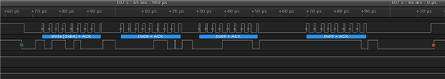

器件型号: ADC121C021
我发现、写入 I2C 寄存器有时实际上无法更新寄存器。  发生这种情况后、我无法对任何寄存器进行写入、但可以成功执行读取。  我可以通过执行转换(读取寄存器 0)使其退出此状态、然后可以再次写入寄存器。
我没有找到任何原因。  I2C 似乎正常、总线上有另一个器件可以正常工作。  我在自动转换模式下运行、但在未进行相应配置时、可能会发生这种情况。
您能说明为什么会发生这种情况吗?

    您是否能够共享所述行为的逻辑分析仪捕获结果? 我过去没有遇到此问题、但如果一个器件表现出与另一个器件不同的行为、则调查此问题非常重要。

    抱歉、只是为了清除一些信息、它不是第二个 ADC121C021、它位于总线上、是另一个器件。  我应该对此更加清楚。
    它很难获得捕捉何时开始进入状态,因为它似乎是完全随机的。  我会试着去找你。
    下面是写入失败的图像。
    这是导致故障的流量。
    这是所有三条消息、以便您查看时序。
    我发现很难触发示波器来捕捉故障、但这就是 I2C 流量的样子。

    这是第一条消息之前寄存器的状态、情况很重要。
    adc121c02x:注册:0 = 0x017
    adc121c02x:注册:1 = 0x002
    adc121c02x:注册:2 = 0x034
    adc121c02x:注册:3 = 0x000
    adc121c02x:注册:4 = 0x007
    adc121c02x:注册:5 = 0x000
    adc121c02x:注册:6 = 0x000
    adc121c02x:注册:7 = 0x0A4
    我设法得到了失败的写在范围.
    这是上下文中的写入、这是第二条消息。
    e2e.ti.com/.../adcFail2.pdf
    这是写入失败的结果。
    e2e.ti.com/.../adcFail2_2D00_msg.pdf
    我们可以通过什么来确定为什么会出现这种行为?
