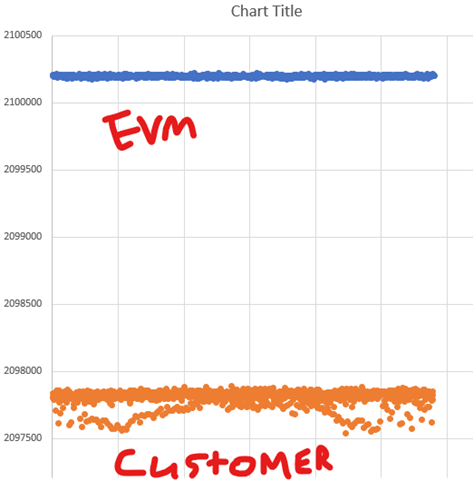

您好:
我正在就内部电源监控期间特定的不准确问题向 ADS1261 寻求帮助。 虽然 ADC 在各种基准源上对所有外部模拟通道精确执行性能、但内部电源回读 只有在使用内部 2.5V 基准时才稳定准确。 将基准切换到 AVDD 或外部 3.3V 基准(在 AIN0/AIN1 处应用)时、电源回读结果变得明显不准确并表现出高变化度。
尽管具有稳定的 5V AVDD 和 3.3V DVDD、但仍会出现这种差异。 由于使用这些相同基准进行正常的信号转换效果很好、因此似乎可以排除一般基准不稳定或硬件连接问题。 我的配置在脉冲模式下使用 4800SPS 数据速率和 SINC1 滤波器。 为了隔离该问题、我已禁用所有 IDAC 和烧毁电流源、验证了 REFOUT 上所需的 10-µF 电容器、并确认了基准多路复用器的寄存器设置。 我已经在启用(增益=1)和禁用 PGA 的情况下进行了测试、但测量差异仍然存在。
后续应采取哪些步骤来调试此问题?

    嗨、您好、
    我使用您的设置对 EVM 进行了一些测量。 我还汇总了您从文本文件中发送给我的信息、请参见下表。
    我认为所有的 EVM 测量结果都很好、但我可以看到测量结果没有显示出来
    我确实计算了您的测量数据的噪声、它远高于我的测量数据。 然后我绘制了一组数据(我和你的),见下图。 请注意、与 EVM 相比、测量中存在多大的变化(噪声)。 例如、我为您的数据集计算了 57 个 RMS 噪声代码、为我计算了 7 个 RMS 噪声代码。 对于 DVDD/4 测量、我的代码为 11 个、您的代码为 870 个!
    我知道您已经确认、您可以测量高精度和低噪声的信号、并且电源/接地/时钟都非常稳定。 如果用新 ADC 替换 ADC、行为会得到改善? 有多少电路板出现了该问题?

    VREF = AVDD、测量值= AVDD/4(EVM =蓝色图、自定义电路板=橙色图)

    您好 Bryan、
    感谢您分析数据。 考虑到我的当前设置、您注意到的高噪声非常有意义。 我目前使用的原型板完全通过跳线连接到 STM32F446RE Nucleo。 对于电源、我使用 5V 开关电源、并直接从 MCU 拉取 3.3V 电压、我知道这不是最稳定的电源。
    我已经按照 ADC 数据表和 EVM 文档中的指南设计了一个专用 PCB。我将在运行该设置后使用新读数更新您。
    根据我当前数据中的噪声、您怀疑主要原因是什么? 我希望您能深入了解需要注意的方面、以便我能够避免在新设计中出现这些缺陷。
    严苛 Doshi
    嗨、您好、
    了解原型的情况、是的、这肯定会引入噪声
    请参阅数据表中的第 11 节和第 12 节、分别了解电源和布局的相关信息。 这是我会给你的一般建议
    -布莱恩
