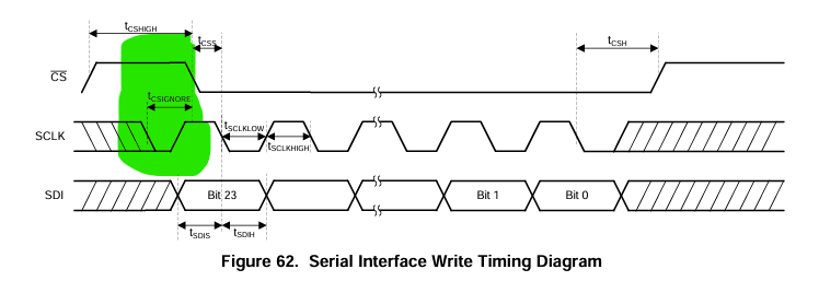

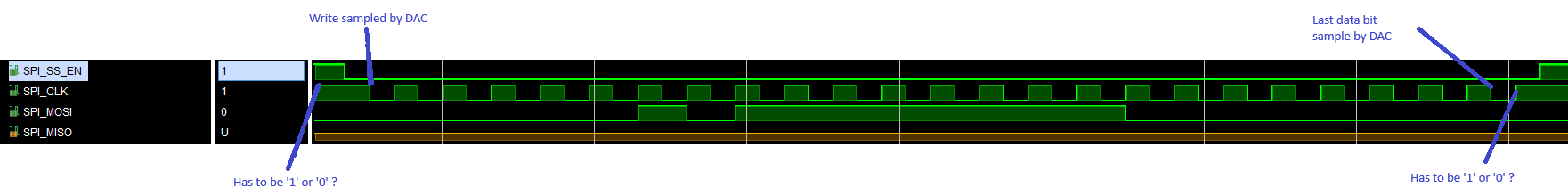

1) 对于写入操作、数据表中所述的 SPI 似乎是 CPOL=0、CPHA=1 和 CPOL=1、CPHA=0 的 hybride。
在 CS FALLING_EDGE 之前是否必须至少 7ns 将 SCLK 设置为“0"?“?
“tCSIGNORE = SCLK 下降沿到 CS 忽略“:我不理解与数据表的图 62 相关的定义的含义。
也可以如下所示(例如将数据 0xFF00 写入地址 0x02。
CS 为低电平时的第一个 SCLK 边沿是 FALLING_EDGE?

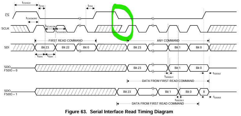

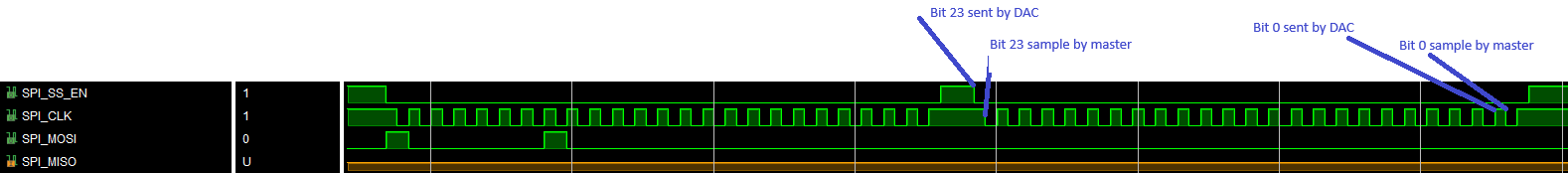

2) 对于读取操作:在图 63 中,在图的第二部分“任何命令“过程中,我们看到 SCLK 似乎已经在 CS falling_edge 之后的“0"处“处,但是 tCSIGNORE 的时间是相同的。
因此、在读取过程第二部分看到的第一个边沿是 RISING_EDGE(对于数据更新[请参阅 CONFIG Register 中的 FSDO =“0"]“])?
也可以如下所示(例如读取地址 0x01)。

    tCSIGNORE 用于确保靠近/CS 下降沿的 SCLK 下降沿不会误认为是第一个 SCLK 下降沿。 /CS 和 SCLK 都有一些内部时序、如果两条线几乎重合、则可能会导致问题。 您需要确保 SCLK 上升大于此时序值。
    2.当然,图不是很清楚你的观点。 快速答案是肯定的、您可以按照描述的方式设置读取:
    当/CS 变为低电平时、当 SCLK 为高电平时、SDO 引脚上会出现位 23。 因此、如果在/CS 变为低电平时 SCLK 为高电平、则当/CS 变为低电平时、数据将出现在 SDO 上。 读取应在前一帧的最后一个 SCLK 下降沿有效。

    当/CS 信号为高电平时、SCLK 可以是任何状态、但是在/CS 下降沿之前、 IF 发生 SCLK 的下降沿时、它在/CS 的下降沿之前必须至少有 7ns (tCSIGNORE)、才不会被视为 SPI 事务的第一个下降沿(红色箭头)。 这样可以正确检测/CS il 处于低电平时的第一个 SCLK(绿色箭头)。

    我忘了精确地将 CONFIG 寄存器中的 FSDO 配置设置为“0"。“。
    因此,我也想检查这个解决方案是否可行:
    写入:SCLK 在 IDLE 和中为低电平 第一个上升沿被 DAC80504 忽略?
    阅读:在第一部分(与写的原则相同: SCLK 是低在空闲和  第一个上升沿被 DAC80504 忽略?)
    在第二部分中、 DAC80504 看到的第一个边沿是上升沿、这种方式遵守 FSDO 的图 63

    是的、我认为您正确描述了它、但我确实更改了您的图表。 SCLK 的下降沿应在/CS 的下降沿之前至少为 7ns。 为了防止/CS 和 SCLK 之间出现任何竞态条件、需要进行该时序。 该图应如下所示:
    对于以下 POST、FSD0=0 且 SCLK 在空闲时为低电平、此方法很适用。 不过、器件不会忽略上升沿。 当 SCLK 上升为高电平时、SDO 上会显示输出数据。 如果 SCLK 处于空闲高电平、则当/CS 变为低电平时、数据会出现在 SDO 上。 SCLK 为高电平会立即将数据设置在 SDO 上。

    感谢您更正我的 图表、我完全同意您在这一点上的看法。
    第二次答复的第二次答复、我认为我们也同意。 为了精确起见、我想说(FSD0=0 且 SCLK 在空闲时处于低电平)、第一个事务部分(命令)中的第一个 RISING_EDGE 对 SDI 上 R/W 命令位的检测没有影响、因此对 SCLK 上的第一个下降沿没有影响。
