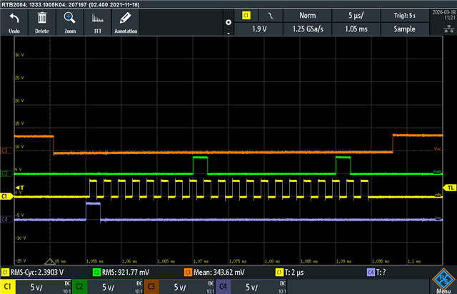

  示波器:我已经验证 CS、SCLK、SDI 和 RD 是否与半时钟模式的数据表时序图一致(图 1)。 我的 RD 脉冲为 2µs 宽、在 CS 为低电平时(在 SCLK 突发之前)触发。

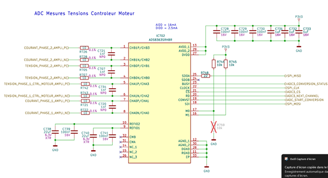

    您是否能够分享 ADS833x63 的配置原理图以及它们如何连接到 Raspberry PI?
    CONVST 与 RD 是否短接或分离?

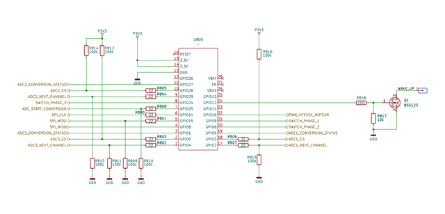

    请查看所附的原理图。
    ADS8363 _#3RP2040
    RD 和 CONVST 连接至单独的引脚。
    我无法使用标准 SPI 外设满足 RD 和 SPI 之间的时序要求、因此我切换到了在 RP2040 上使用 PIO。

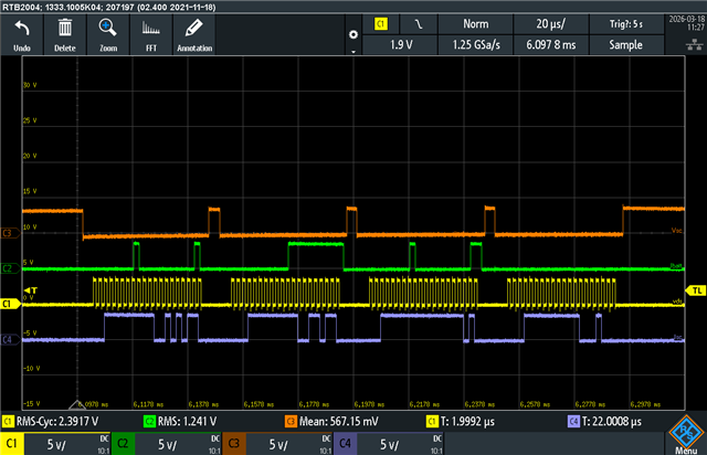

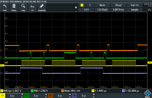

    我现在正在获取 MISO 线上的数据、因此 ADS 似乎响应迅速。 然而、我的 REFDAC 配置序列似乎无法正常工作。 在 REFIO 上测得的电压保持不变、当我尝试读取相应的寄存器时、ADS 似乎保持在转换模式下。
     CONVST & RD ->橙色:CS、绿色:RD、黄色:SCK、蓝色:CONVST
    CONFIG_REFDAC1配置框->橙色:CS、绿色:MOSI、黄色:SCK、蓝色:RD
    MISO配置框->橙色:CS、绿色:MOSI、黄色:SCK、蓝色:MISO
    配置框->橙色:CS、绿色:MOSI、黄色:SCK、蓝色:忙碌
    复位框->橙色:CS、绿色:MOSI、黄色:SCK、蓝色:RD

    你好、Thibault、
    看起来 SDI 时序可能有点偏离。 RD 脉冲用于启用 SDO 并让器件知道何时开始读取。 对于 SCLK 的下降沿、它需要为高电平、从您的图像来看、它看起来就像这样、但这会使下一个下降沿成为第一个锁存边沿。
    在 RD 脉冲之后、器件读取的是第 16 位、剩余的 4 位将被忽略。  似乎您正在根据最后一个 SCLK 下降沿对齐 SDI 数据、并将所有数据移出。  如果将 SDI 数据左移 3 位、则其应该更好地对齐。
    要写入 REFDAC 寄存器、首先必须设置 R[1:0]= 01b 且 A[3:0]= 0011 (REFDAC1) 或 A[3 :0]= 0101 (REFDAC2)。  如果该寄存器上的其他所有内容均设置为默认值、则看起来应该像 0x1003。 我在配置寄存器中看到的更像是 0x02004
    此外、RD 脉冲接管第 1 个 SCLK、因此将 第 2 个 SCLK 设置为第 1 个 SCLK、可能还需要在该帧中添加一个额外的 SCLK。
    最后、我很高兴您现在将转换数据移出、但我看到 CONVST 脉冲似乎在 SCLK 开始切换之前、这可能会在稍后造成问题、或者可能输出旧数据或数据不可靠。 是否可以将 CONVST 脉冲在第 1 个 SCLK 上升沿之前变为高电平并在该上升沿之后至少 5ns 之前保持高电平? 这将确保转换信号正确锁存、并且数据输出是正确的数据。

    您好:
    非常感谢您的帮助和详细的解释。
    按照您的建议调整 SDI 时序和 RD/SCLK 对齐后,效果会好得多 — 我现在可以正确配置和读取 REFDAC 寄存器。
