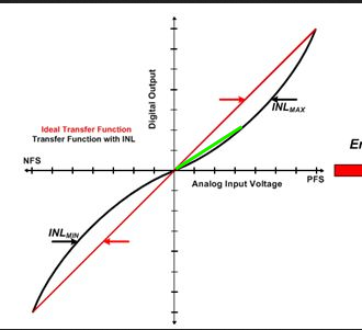

我正在寻求对上一篇论坛 帖子中提出的 关于 ADS1256 线性度和 INL 校准的问题的澄清。 有人提到、INL 曲线的“形状“在各个单位之间有所不同。
而我预计会有细微的变化。 例如峰值/谷值的确切位置、绝对最小值/最大值或曲线是否为正或负。  在不同的器件上、INL 通常是否遵循以 0、0 为中心的一致“弓形“或正弦形、或者每个器件的配置文件是否完全随机?
对于我的应用、我使用的称重秤仅利用满量程范围 (FSR) 的一小部分。 我对 ADC 代码执行两点校准(最小和最大重量)。 假定通过缩小工作范围并基于两点进行校准、INL 的误差贡献成比例变小是否正确?
本质上、如果我仅使用 10%的 FSR、是否可以预期“局部“非线性明显低于数据表的最大 INL 规格?
    上图仅用于演示目的、ADS1255 INL 曲线看起来更像这样、绿线是我的工作曲线

    INL 通常是使用框方法计算得出的。 这意味着 我们测量输入范围内的 INL、然后选择该范围内的最小值和最大值、然后除以 FSR、即可获得您在数据表中看到的规格。 因此、即使 INL 行为本身没有改变、INL 在您的有限范围内可能会“更差“

    你好 Bryan ,你的最后一点似乎很违背我的直觉。 如果我考虑我发布的第二张图片,在 25°C ,如果我的范围是 0~3.5V 我最坏的情况~下的 INL(- FSR 在~1.5V; FSR 为 4*INL/PGA Vref。
    这意味着、如果我校准到 0 和 3.5、那么在 1.5V 时、我可以预计输出的精度为~0.002%* FSR OUT。
    如果我将范围减小到 0-1.5V 并校准到这些点、则可以推导出最坏情况下的 INL 将位于这些点之间、但它应该小于满量程、因为我更接近曲率。 我知道它不是一个均匀的曲线、但您可以这样对它进行近似计算?
    这是一个非常粗略的图像,我的意思。 纵轴是 INL、横轴是输入电压。 如果黑色迹线是整个范围一半范围内的 INL、那么如果您将过程校准到每条线的端点、红色迹线会看到比绿色更多的 INL 误差。 校准过程中、您已经在这些终点考虑了 INL。
    怎么会这样呢? INL 曲线不应因为您使用的范围较少而改变。

    为了澄清一下、INL 图的形状不变、我想重点讨论的是规格本身以及如何确定。 具体来说、规格是相对于满量程范围 (FSR) 确定的、因此您可以将其视为失调电压。 如果 INL 规格相对于 FSR(例如 5V)为 1uV、则与 1V 信号相比、这对 1mV 信号的影响要大得多。 或者、另一种思考方式:您可以看到、在您的示例中、如果输入信号为 2V(绿线)与 5V(红线)、图中的最大 INL 误差几乎相同。 同样、形状不会改变、但这会对测量产生多大影响。
    请注意、我错失了箱形法、它通常用于漂移规格。 INL 的表征通常使用终点方法来确定 ADC 传递函数相对于理想值的最大偏差

    使用第二个图像时、我尝试得到的是、如果我执行    校准为红线和绿线的直线插值、那么绿线看到的 INL 相关误差较少。 如果我在称重传感器及其输出 2V 上悬挂 1kg 的重量、但 ADC 输出 2.0005V 的计数、那么 0.0005 误差无关紧要、那么重要的是 1kg = 2.0005。 其中一些 INL 误差已被校准掉。
    其中与红线一样、虽然 INL 误差低于绿色校准点、但我的校准线与实际 INL 误差之间的距离更大。 因此、当我处于中标度值时、由于没有线性、导致更多的误差。

    请注意、FSR 包括增益、因此如果您增加输入信号增益、将会使用更多 FSR。 我对您的系统不太了解、因此无法确定要使用多少增益或基准电压。 这只是一般性评论
    我同意、如果在两个点(最小负载和最大负载)进行校准、剩余误差实际上应该只是线性。 线性度应小于您描述的总 INL
    如果您需要超低的 INL、您还可以考虑 ADs127L21B、它在有限的温度范围内的最大 INL 小于 1ppm。 该器件没有增益级、但同样、为了获得出色性能、您可以考虑构建分立式元件、尤其是在您实际不需要固定增益的情况下。
