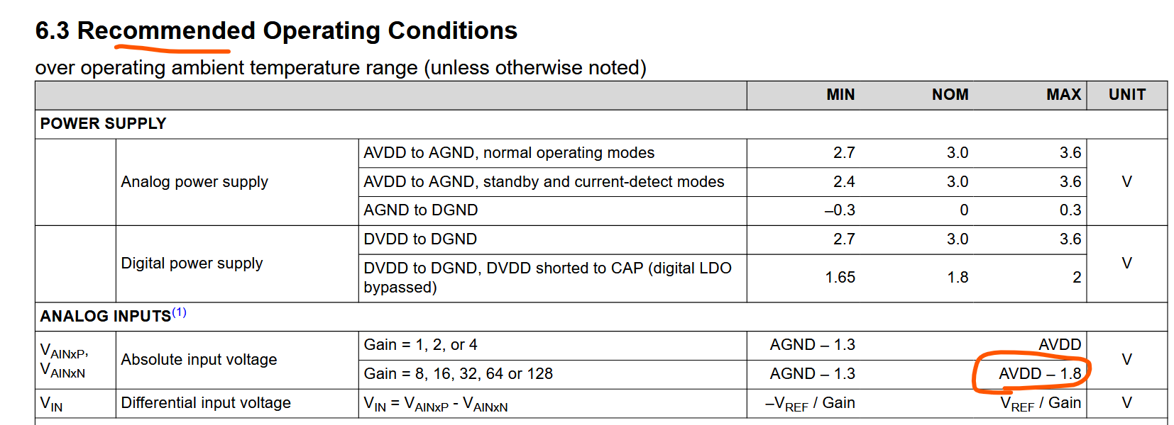

我的团队很好奇、当 ADS131M02 模拟输入以大于或等于 8 的增益运行时、会发生什么情况。 器件是否会损坏?
    您好、David:
    否、但请参阅 表 6.1 绝对最大额定值下的声明、如下所示:
    BR、
