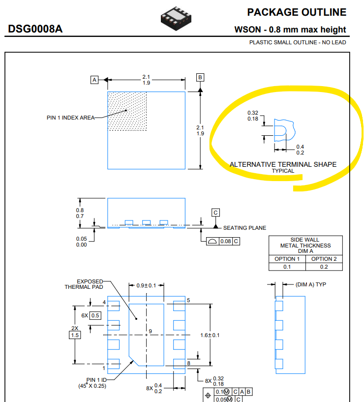

您好的团队、
是否应用了该器件的可湿性侧面封装? 如果没有、您能为汽车应用提供可湿性侧面封装选项吗?
Ochi
    Yoshiki-san,
    DAC53701-Q1 没有可湿性侧面。 可湿性侧面是器件引线的电镀槽、可在焊接后更好地进行检查。 您帖子中的图表仅显示了器件引线焊盘形状的可能差异。
    如果器件具有可湿性侧面、则封装图看起来会有所不同。 下面是一个具有可湿性侧面的 LM53600-Q1 示例:
    我们可能会使用 DAC53701-Q1 的可湿性侧面版本、但这会产生很大的费用、并需要对器件进行另一个汽车认证。 我会把这篇文章传递给一个营销工程师,让他知道,在未来可能有兴趣在该选项.
    本应用手册提供了有关可湿性侧面的更多信息:
    https://www.ti.com/lit/pdf/ssztbn6
