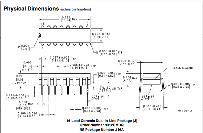

大家好、我们客户的 BOM 调用了 TI DAC0800LCJ、但是我在 TI 网站上找不到此 PN。 这个特定 PN 是否过时? 如果是、您能建议直接替代产品吗? 谢谢。
    Jenny、
    我花了一些时间找到有关 DAC0800LCJ 版本产品的更多信息。 这是最初由 National Semiconductor 设计的器件。 我在数据表的一个早期 TI 版本中找到了它、日期是 1999 年。 我在数据表的订购信息中找到:
    不过、该数据表中没有 J 封装图纸。 我确实在 J 封装中寻找了另一款器件、并从 9312/DM9312 中找到了这款器件:

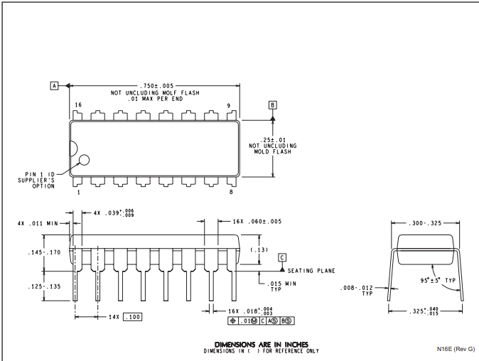

    基本上、J 封装是陶瓷双列直插式封装 (16 引脚陶瓷 DIP)。 从该封装来看、当前版本的 DAC0800LCN 标准 DIP 封装似乎可以安装在同一个插槽中。 当前的 DAC0800LCN 封装如下所示:
    这两个封装看起来容差并不完全相同、但它们看起来足够相似、可以正常工作。 我不知道 J 版本器件有任何确切的直接替代产品。
    除了旧的数据表、我找不到有关 DAC0800LCJ 的任何信息。 由于制造系统中没有关于该确切器件的任何信息、并且封装图不在数据表中、我想在 TI 购买 National Semiconductor 之前 LCSJ 版本已停产。
