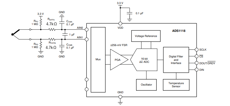

尊敬的专家:
我的客户正在评估 ADS1118、 对失调电压有疑问。
如果您能提供建议、我将不胜感激。
我使用以下设置和原理图评估了 ADS1118:
热电偶:K 型
器件工作模式:单次模式
数据速率:32SPS 或 64SPS
当输入 AIN0-AIN1 时、
24.905mV (600°C) 作为 24.693mV (595°C) 的 AD 转换结果获得。
输入为 12.209mV (300°C)、以 AD 转换结果的形式获得 12.001mV (295°C)。
AD 转换结果始终比输入电压低约 0.2mV。
问题 1: 数据表中列出的“电气特性“中的哪个参数负责 0.2mV 偏差?
问题 2: 我想将偏差保持在±0.1mV。 有没有办法改进这一点?
感谢您提前提供的大力帮助。
Shinichi
    尊敬的 Shinichi:
    感谢您发送此邮件!
    ADS1118 μV 表指定偏移误差为最大值+/–2LSB、对于客户而言、该值为+/- 2 × 7.8125 μ V、远小于他们所看到的误差。
    罪魁祸首更可能是模拟输入端的 4.7kΩ 串联电阻器。 对于热电偶、串联电阻通常为 1kΩ 或更低。 +/–256mV 范围内的差分输入阻抗为 710kΩ、因此在测量中串联 9.4kΩ 可能会导致压降大于 1%。
    另一个需要考虑的因素是热电偶在较高温度下的总体精度。  使用标准热电偶 时、在 下预期的精度为+/- 0.75%、这在该温度下转换为+/-–4.5°C、–2.25°C 在 300°C 下转换为+/- 600°C
       发件人: https://www.thermocoupleinfo.com/type-k-thermocouple.htm
    客户如何进行冷端补偿? 它们是否使用 ADS1118 的内部温度传感器?
    Andrew

    您好、Andrew、
    客户确认了不同的输入电阻。
    当输入电阻减小时、失调电压减小。
    因此该问题已解决。
    请关闭此主题。
    感谢您的大力帮助与合作。
