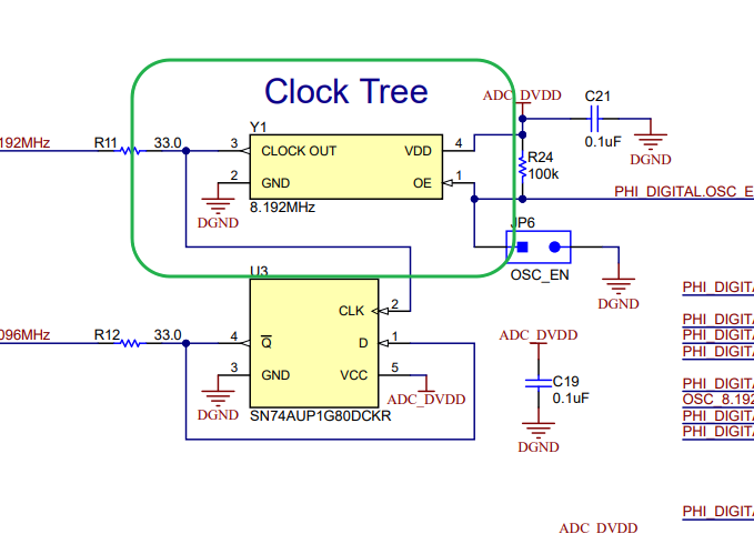

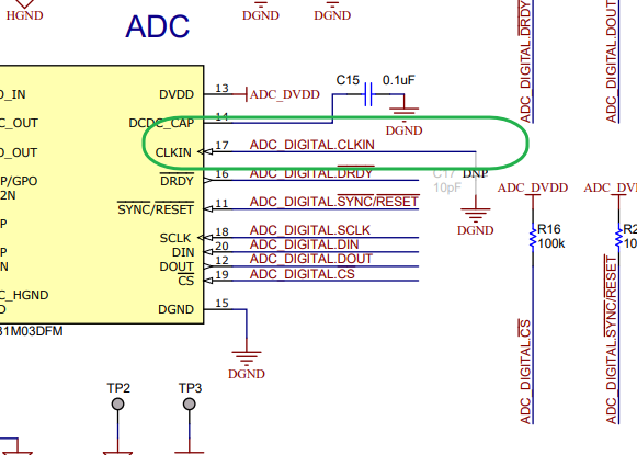

在参考数据表和评估板时、我知道 IC 的引脚 17 需要主时钟输入。 根据评估板、该时钟是使用 VCO/振荡器 IC (EVK 板上的 Y1:SIT8924BA-22-33E-8.192000G) 生成的。 但是、此器件目前尚不可用、因此请推荐合适的替代器件。
此外、请确认是需要精确的 8.192MHz 还是 4.096MHz 时钟。 或者、我是否可以使用 PWM 或计时器(0V–3.3V 时钟脉冲)从微控制器生成时钟信号(例如 1MHz 或<xmt-block1> 4MHz</xmt-block>)? 4MHz?
此外、如果时钟略有变化(例如 1MHz 至<xmt-block1> 1.05MHz</xmt-block>) 或 1.05MHz 或需要)需要严格精度(例如恰好是 4.096MHz 或<xmt-block3> 8.192MHz</xmt-block>)、 8.192MHz、是否会出现任何问题?

    您可以查看以下器件作为时钟的替代时钟源: CDC6C 数据表、产品信息和支持|德州仪器 TI.com
    另外、请确认是否需要精确的 8.192MHz 或 4.096MHz 时钟。 或者、我是否可以使用 PWM 或计时器(0V–3.3V 时钟脉冲)从微控制器生成时钟信号(例如 1MHz 或<xmt-block1> 4MHz</xmt-block>)? 4MHz?
    这些特定的时钟频率不是必需的、您应该能够从 MCU 生成一个时钟频率。  我认为之所以选择它们、是因为它们是 HR 和 LP 模式的最大可用频率、并且在根据 OSR 计算输出数据速率时它们是均匀分布的:
    此外、如果时钟略有变化(例如 1MHz 到<xmt-block1> 1.05MHz</xmt-block>)、 1.05MHz、或者需要严格的精度(例如 4.096MHz 或<xmt-block3> 8.192MHz</xmt-block>)、 8.192MHz、是否会出现任何问题?

    我查阅了 CDC6C VCO 数据表、并注意到 2.048MHz、4MHz 和 8.192MHz 的可用输出选项。 请确认在我们的案例中应使用哪个频率。 但此器件存在 可用性问题。
    另请注意、CDC6 模型 VCO 提供 12.288MHz 和 48MHz 型号。 我们可以使用其中一个并应用时钟分频器吗? 请确认这种方法是否合适。 假设我们使用 48Mhz 并应用分频器 12 ,那么时钟是 4Mhz。
    如果我们选择 8.192MHz、则一个选项是将此时钟直接馈送到 ADC 并使用内部分频器(÷2)来获得 4.096MHz。 或者、我们可以使用一个外部触发器将 8.192MHz 分频至 4.096MHz。 请告知首选哪种方法。
    ~、请确认 ADC 是否严格要求 4.096MHz 时钟、或者是否可接受由控制器 GPIO 生成的低频时钟(例如,占空比为 50%的 Δ f 2MHz、在 1.9MHz 和 2.2MHz 之间变化)。
    此外,请阐明以下内容:在我的应用中,我需要使用两个相同的 ADC( AMC131M03DFMR )。 我是否可以对两个 ADC 使用单个时钟源、或者是否需要使用单独的时钟源?
    您是否还能提供数据表中提到的时钟输入要求的更多详细信息或示例? 基准配置会有所帮助。

    如果可能、我会尝试坚持使用 8.192MHz、但 4MHz One 也应该起作用。  可以使用的最小 CLKIN 频率为 2.8MHz、因为最低 Ndiv 为 2、最小时钟为 1.4*Ndiv。
    [报价 userid=“443591" url="“ url="~“~/support/data-converters-group/data-converters/f/data-converters-forum/1630221/amc131m03-amc131m03dfmr--main-clock-input/6286427 ]另外、请注意 CDC6 模型 VCO 提供 12.288MHz 和 48MHz 型号。 我们可以使用其中一个并应用时钟分频器吗? 请确认这种方法是否合适。 假设我们使用 48Mhz 并应用分频器 12 ,那么时钟是 4Mhz。   [/报价]
    您可以使用稍高频率的时钟并增加内部分频比、但根据下面所示的时序要求、可以使用的最大 CLKIN 频率约为 10MHz。
    如果我们选择 8.192MHz、一个选项是将这个时钟直接馈送到 ADC、并使用内部分压器(÷2)来获得 4.096MHz。 或者、我们可以使用一个外部触发器将 8.192MHz 分频至 4.096MHz。 请告知首选哪种方法。
    您可以直接馈送 9.192MHz 时钟。  最小内部分频器值为 2、因此这两种方法都可行、但您能够进行调制器采样的最大频率会有所不同。  调制器采样率将为 CLKin / Ndiv
    此外、请确认 ADC 是否严格要求 4.096MHz 时钟、或者它是否可以接受从控制器 GPIO 生成的较低频率时钟(例如,占空比为 50%、在 1.9MHz 和<xmt-block3> 2.2MHz</xmt-block> 之间变化的~<xmt-block1>2MHz</xmt-block>)。 2.2MHz。
    2MHz
    我们可以得到一个由 MCU 生成的时钟、但最低频率将是我上面提到的 2.8MHz。
    是的、您可以使用两者的相同时钟。  您还可以同步器件、以便它们一起采样。
    您是否还能提供与数据表中提到的时钟输入要求相关的更多详细信息或示例? 参考配置将会很有帮助。
    上面的“外部时钟源“表和“时序要求“表汇总了 CLKIN 要求。  在这 2 个数字中、可使用的最小时钟频率为 2.8MHz、最大时钟频率为~10MHz。  时钟的占空比变化不应超过 10%、否则它可能会影响精度。
