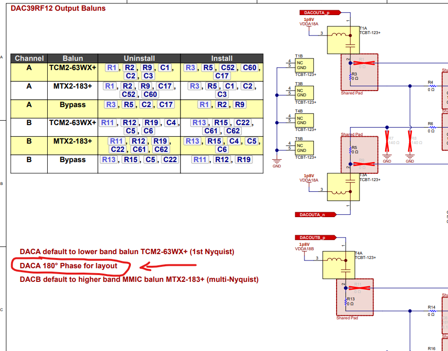

我在 DAC39RF12EVM 上查看您的设计文件、在第 14 页的标题“DAC39RF12 输出平衡 — 非平衡变压器“中、左侧有一条注释“DACA 布局 180 度相位“。
我不明白为什么它需要 180 度相位布局、也没有看到任何特定的相位排列布局。 您能澄清一下吗?

    这只是为了通过平衡 — 非平衡变压器的引脚方向简化输出布线,并避免交叉。
