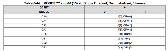

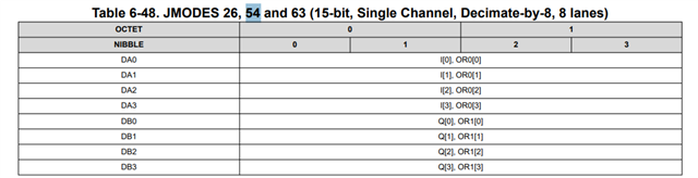

关于 ADC12DJ5200-SEP、我们想了解总线宽度是多少、以及在使用 4 倍抽取和 8 倍抽取时如何将采样数据从 ADC 传输到 FPGA。
我们正在 JMODE 46 和 54 中工作。
根据数据表:
  • 在 JMODE 46 中:8 位 I 和 8 位 Q
  • 在 JMODE 54 中:16 位 I 和 16 位 Q
    对于 JMODE46、请参阅表 6-44
    有关 JMODE 54、请参阅表 6-48
    这些应突出显示抽取后 I/Q 样本的 LMFS 打包。
