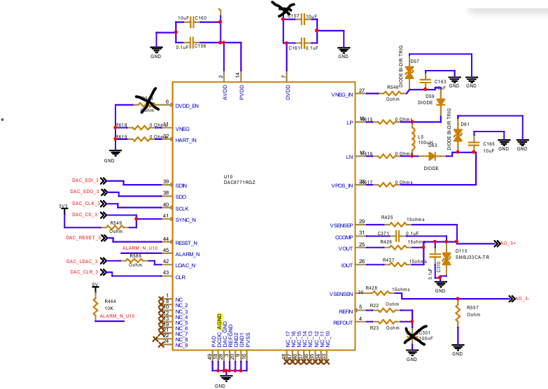

我正在使用 DAC8771 运行的器件。
SPI 通信似乎可以正常工作、因为我可以成功启用内部基准。 不过、 降压/升压转换器未启用、输出保持 0V
我想帮助了解我可能做错了什么。
硬件条件
  • VPOS_IN = 24V
  • VNEG_IN =在−1.45V 和−24V 之间波动
  • 内部基准=正常工作
  • 降压/升压=未启用
  • 状态寄存器 PG 位=未设置
VOUT = 0V
使用的寄存器配置序列
我要按照以下顺序配置 DAC:
  1. 启用内部基准
  2. 选择 DAC 通道
  3. 启用降压/升压转换器
  4. 配置降压/升压配置臂
  5. 启用 DAC 输出并设置范围
写入 DAC 数据和脉冲 LDAC
我的问题
  1. 为什么是 降压/升压转换器未启动
  2. 应该存在多大的电压 VNEG_IN 单极电压输出时、会出现什么问题?
  3. 使用 VNEG_IN 需要从外部连接 还是内部降压/升压转换器应该自动生成它?
  4. 降压/升压配置寄存器设置正确
  5. 有任何问题 所需的外部元件(电感器/二极管/电容器) 必须填充的组件才能使降压/升压转换器正常运行?
  6. 为什么是呢 PG 位未设置 并且即使在设置 OTEN 后也不启用输出?
如果任何人对 DAC8771 降压/升压配置有经验、请提供帮助。
谢谢你。

    您好、
    我使用 DAC8771EVM 和 GUI 遵循了您的配置序列、并且能够在 VNEG 上看到正确的负电压、并成功地更改 DAC 输出。
    1. 为什么 降压/升压转换器无法启动?
      1. 您能否详细说明要写入序列中每个寄存器的值?
    2.   使用单极电压输出时、VNEG_IN 上应该存在多大电压?
      1. 在 EVM 上、在 0 - 5V 输出范围内、我观察到 VNEG 上的–5.68V。
    3.  VNEG_IN 是需要从外部连接、还是内部降压/升压转换器应该自动生成?
      1. 如果降压/升压已正确启用、并且器件正确上电、内部降压/升压应该自动生成 VNEG。
    4.  降压/升压配置寄存器设置是否正确?
    5. 是否  必须组装任何必要的外部元件(电感器/二极管/电容器)才能使降压/升压转换器正常工作?
      1. 您的原理图似乎与降压/升压电路的数据表建议值相匹配。 能否说明 D57、D59、D61 和 D63 使用的部件号? 您在 PVDD、AVDD 和 DVDD 下测量的电压是多少? 启用时、您是否在基准上测量到 5V 电压?
    6. 为什么  即使设置 OTEN、PG 位也未设置且输出未启用?
      1. 在 EVM 上、我看到在启用降压/升压并正确检测到 VPOS 和 VNEG 更新后 PG 位被置位。
    此外、RESET、ALARM 和 CLR 引脚的状态是什么?
    读取状态寄存器 (0x0B) 时、它显示什么值?
