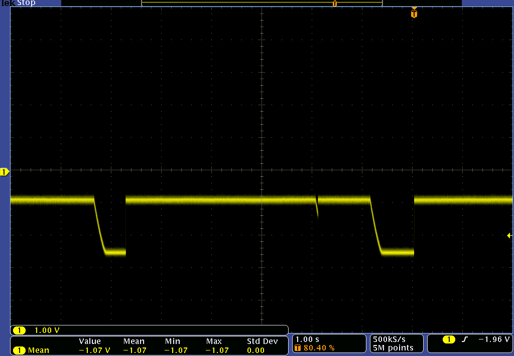

我正在测试 ADS127L18 温度、其工作温度高达~ 175°C。 在大约该温度下、我注意到引脚 CAPA 上的电压从~–1V 下降到–2.5V。 它会在这两个值之间持续循环、直到温度下降。
ADC 在双极模式下运行、并由+/–2.5V 电源供电。 我知道 CAPA 是内部模拟 LDO 的输出。 该 LDO 是否具有热关断功能? 什么是关断限制?
下面的示波器捕获是温度下的 CAPA。

    我查看了设计文档、没有找到任何过热电路。  但是、LDO 确实具有过流保护功能、这可能是在极端高温下跳闸的。   跳闸后、这将导致器件上电复位。

    是否可以通过将一个外部 LDO 连接到 CAPA 来绕过此 LDO、以避免出现这种过流跳闸? 这是否会导致 ADC 出现任何问题?
    低功耗模式下 AVCC 上的电流消耗 5mA。 我想这不应该造成任何损害。 它更多地是与温度相关的跳变电平漂移。

    是的、您可以使用外部 LDO 驱动 CAPA 引脚、但不建议这样做、也不建议在高于 125°C 的条件下运行 ADS127L18。  CAPA 引脚上的标称电压约为 1.6V、此引脚上的绝对最大额定电压为 1.65V。
    我们有上一代器件、24 位、8 个同步通道、即 ADS1278-HT、支持工作温度范围。
    采用塑料封装的 ADS1278HPAP 额定温度高达 175°C、陶瓷封装版本 ADS1278SHFQ 的额定温度高达 210°C。
