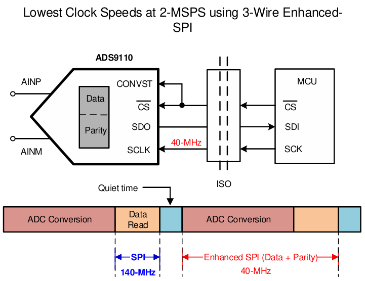

我遇到了 ADS9110、并被第 1 页提到的 3 线增强型 SPI 协议吸引。 我想知道从 ADS9110 连接到 MCU 的是哪种 3 线电缆?
从图中可以看出、ADS9110 的 CS、SDO 和 SCLK 似乎引发了一个问题、说明如果我没有连接到 ADS9110 的 SDI、如何配置 ADS9110?
    您好 Justin、
    该图展示了 ADS9110 在上电后以最大速度和较低 SCLK 工作的能力、无需额外配置。
    我们有一篇论述了这一点的论文: 使用增强型 SPI ADC 接口简化隔离设计
    Yolanda

    1、在图 5 中、可以观察到与常规 SPI 相比、CNVST/CS 在增强型 SPI 上只被拉高很短的时间。 为什么?

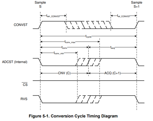

    2.从图 5(或数据表)中、我如何知道/确定将 CNVST/CS 拉高的持续时间? 如图 5 示例所示、为什么它仅上拉 60ns? 可以达到 30ns 吗? 10ns?

    [quote userid=“689103" url="“ url="~“~/support/data-converters-group/data-converters/f/data-converters-forum/1633771/ads9110-understanding-of-ads9110-especially-on-enhanced-spi/6301127 在图 5 中可以观察到、与常规 SPI 相比、CNVST/CS 在增强型 SPI 上只被拉高很短的时间。 为什么?
    借助本文中提到的器件的增强型 SPI、该器件允许 CONVST 使用短脉冲来启动转换、而在转换过程中、从 ADC 读取数据。 与其他器件相比、CONVST 必须在转换期间保持高电平、因此可以读取数据。 这本质上会更大限度地延长读取时间、从而以较低的 SCLK 速度实现快速吞吐量、唯一需要注意的是数据延迟了一帧(延迟为 1 帧)。
    在图 5 中、在常规 SPI 中、将转换样本“n"的“的帧、读取相同样本、但读取时间短时 SCLK 必须很快。  而在“增强型“SPI 中、读取可以在一个非常短的脉冲后开始、从而尽可能地延长读取时间、但正在读取的数据是样本 n-1。 使用该模式时、样本 n 将在第二个帧中可用。
    [quote userid=“689103" url="“ url="~“~/support/data-converters-group/data-converters/f/data-converters-forum/1633771/ads9110-understanding-of-ads9110-especially-on-enhanced-spi/6301127 从图 5(或数据表)中、我如何知道/确定将 CNVST/CS 拉高的持续时间? 如图 5 示例所示、为什么它仅上拉 60ns? 可以达到 30ns 吗? 10ns?[/报价]
    具体取决于器件(例如 ADS9110)、CONVST 的最短高电平时间为 30ns、这是 ADC 识别转换开始并对其做出反应的最短时间。 ADS8900B 具有类似的脉冲宽度要求。

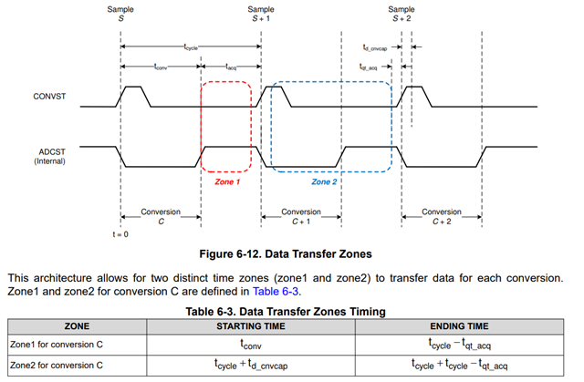

    从 问题 1 的回答来看、我不清楚“被一帧延迟“。 因此、我想要求进一步澄清。
    使用增强型 SPI 协议(CS 仅在 t_WH_CONVST 期间上拉)、
    假设我的 t_cycle 为 1000ns、是否意味着 t = 0-1000ns 期间转换的 ADC 数据仅在 t = 1000ns 后才可用(假设使用 ADS9110、我只能使 t = 1039ns 时的数据 MSB)?
    另一个问题是、如果假设我在 t=0-1000ns 上配置 RD_REG 命令、并在 t=1000-2000ns 期间从 SDO 获取数据、那么我捕获的数据是来自上一个周期的 ADC 转换数据还是从寄存器读取的内容?
    您好 Justin、
    是的、这意味着由 CONVST 脉冲启动的转换数据将在下一个周期才能看到。
    使用区域 2 传输时、CONVST/CS 可在 t_WH_CONVST 之后变为低电平。 此时、器件仍在转换样本 C、因此输出与上一个转换结果(样本 C-1)相对应。  采样 C 到达第 2 个帧后完成了转换。 当 CONVST/CS 再次切换时、器件开始采样 C+1 的转换、样本 C 的结果变为可读取。
    对于区域 1、必须等待降低 CS(或 CONVST 和 CS,如果短接)、直到转换完成 (tCONVmax)、以便读取样本 C。这种方法为胎面留出的时间更少、这意味着 SCLK 必须更快以保持最快的吞吐量。
    区域 2 的优势是胎面最大化、使较慢的 SCLK(不易受到隔离器传播延迟的影响)仍能实现最大吞吐量。 缺点是一次转换延迟、这意味着输出会偏移一帧。
