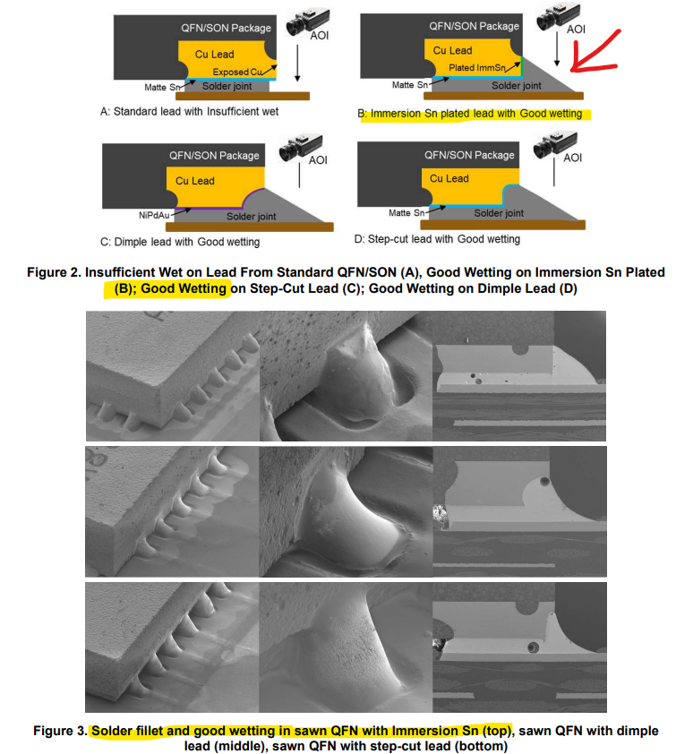

您好的团队、
它的侧铜引线上是否有电镀浸锡? 或者、它是否有另一种技术来制作焊接侧圆角(良好润湿性)、如下图 (B) 所示?  www.ti.com/.../slvafw6a.pdf

    Ochi-San、
     DAC53701-Q1 不在引线侧使用浸锡电镀。 我检查了制造过程、器件中有引线由基础金属铜和 NiPdAu 镀层制成。 请注意、如果(浸锡)用于电镀、会在产品文件夹中“铅镀层/焊球材料“下的“订购和质量“部分中提到这一点。
    https://www.ti.com/product/DAC53701-Q1#order-quality
