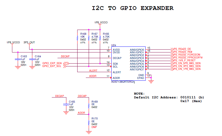

您好团队:
在我们的项目中、我们使用 ADS7138QRTERQ1 作为 GPIO 扩展器。 在我们的设计中、AVDD 设置为 3.3V、DVDD 设置为 1.8V、因此我们要求 GPIO 信号与 1.8V 逻辑电平兼容。
请查看随附的设计快照、并确认此配置是否符合我们的要求。
image.png谢谢、此致
Abhishek
    尊敬的 Abhishek:

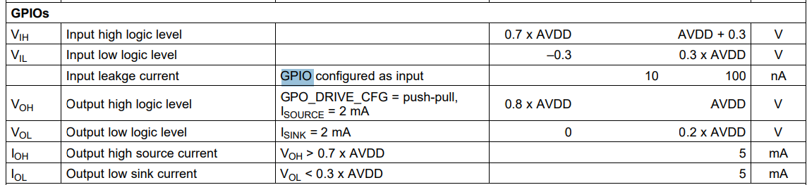

    原理图看起来很好。 我会注意到、GPIO 引脚的逻辑电平基于 AVDD、而不是 DVDD。
    为了确保 GPIO 不会损坏任何 1.8V 逻辑输入、您可以将其配置 为开漏配置中的数字输出。 在这种情况下、它们需要连接到 1.8V 的上拉电阻器。
    您是否会想到在哪种情况下、ADS7138 上电时 GPIO 引脚的状态可能会对另一侧的数字输入引脚产生不必要的影响?
    Joel
    尊敬的 Joel:
    感谢您发送编修。 您能否更清楚地说明第 2 点? 此外、请让我了解这些 GPIO 的默认状态。
    此外、我想了解如果 GPIO 值由另一个器件驱动、是否可以读取这些值。
    我们可以使用 TCA6408A 和 TCAL9538 等其他器件、而不是将 GPIO 配置为开漏配置。
    请检查并提供您的反馈。
    Abhishek
    尊敬的 Joel:
    我们即将发布 Gerber。 请提供您的反馈、以便尽早继续。
    谢谢、此致
    Abhishek
    尊敬的 Manyam:
    在达到最低工作 AVDD 模拟电源电压 (2.35V) 之前、模拟输入的状态未定义、因此在模拟电源完全斜升之前、它可能处于高电平、低电平或介于两者之间。  如果 GPIO 连接到 ADS7138 之前或与 ADS7138 同时上电的其他电路、这可能会导致不必要的运行。
    AIN/GPIO 引脚的默认状态仅在 AVDD 高于 2.35V 且稳定时定义。
    我不太熟悉 TCA6408A 或 TCAL9538。 我建议将此问题交叉发布到接口 E2E 论坛、以便获得更好的响应并与专门的解决方案进行比较。  如果这些器件具有类似功能、并且您完全使用 ADS7138 进行 IO 扩展、而不使用 ADC、那么使用这些器件可能更有意义。
    Joel
    尊敬的 Manyam:
    您能帮助我们了解一下为什么要将 SAR ADC、ADS7138-Q1 用作 I2C IO 扩展器、而不是使用 TCAL I2C IO 扩展器器件?
    尊敬的 Saminah:
    我们最初根据之前的设计选择了 ADS7138-Q1。 但是、经过进一步评估、我们发现 TCAL 器件更适合我们的要求、现在我们决定使用它。
