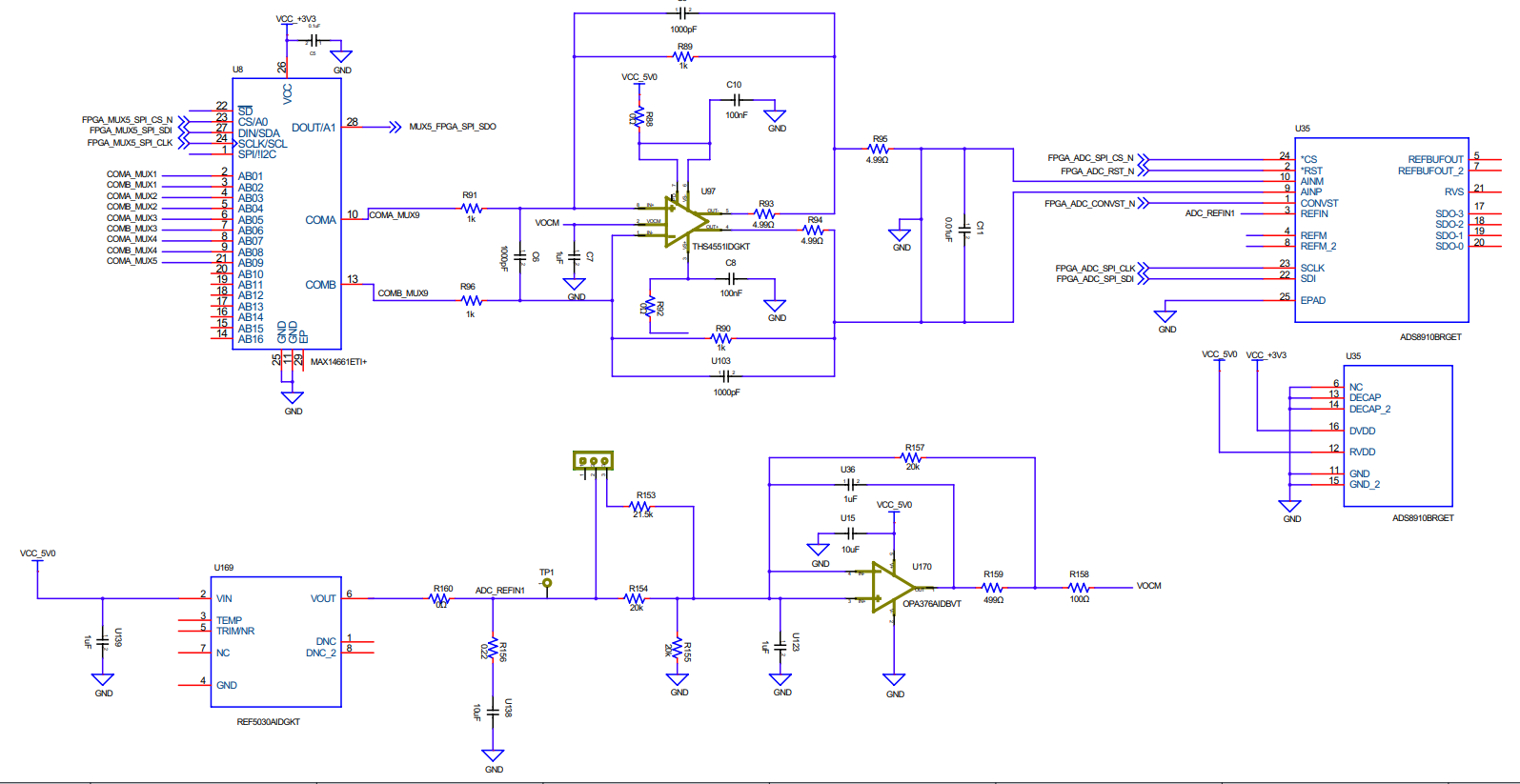

我们接收到±1V 信号、该信号通过多路复用器传递、然后馈送到 ADC ADS8910B。 对于信号调节、我们应该使用单位增益(增益= 1)放大器、还是您推荐的不同增益更适合该要求?
我随附了该设计的原理图快照。 请仔细查看并提供您的反馈。

    感谢您的发布。 请问这是用于哪种应用/项目。 如果您即将推出任何多通道工程、我想提一下我们最近发布的 ADS9324、这是一款 16 位 16 通道 ADC、具有集成 PGA、LPF、 数字滤波器选项。
    对于您的电路、看起来您使用的 VREF = 3V。 在本例中、满量程范围是+/–3V。 您可以将输入增益设置为 2 倍或 3 倍、以便更好地适应此范围、从而充分利用 18 位的完整分辨率。
    一些有关原理图的反馈:
    1. 我注意到您只在 AINM 上有一个额外的 4.99 Ω 电阻器 (R95)、而不在 AINP 上。 我建议匹配 AINP 和 AINM 阻抗、避免任何额外的失调电压误差。
    2. 请确保正确对电源引脚和其他引脚(例如去耦电容器和 REFBUFOUT)去耦。 您可以参考 ADS8900BEVM 原理图和 ADS8910B 数据表第 9 和 10 节。

    我还有一个跟进问题: 共享 ADC 模拟部分电路、我们连接的 Vref = 3.3V。 我们建议的方案是 Vref = 2.0V 或更低,以将 ADC 差分模拟输入接受范围匹配为“+1V 至–1V"。“。 是否告知我们 Vref = 2.0V 或更低电压是否可以正常工作、以及是否需要任何条件电路? 并提出建议。

    感谢您的耐心,因为我不在办公室。 该器件的 VREF 范围如下:
    因此、您可以使用的最小值是 VREF = 2.5V。
