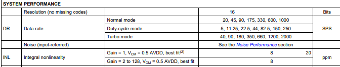

ADS1015-Q1 和 ADS1120-Q1 的数据表未说明 DNL。 我是否可以知道 ADS1015-Q1 和 ADS1120-Q1 的 DNL?

    ADS1015-Q1 和 ADS1120-Q1 都指定为 INL 而非 DNL、 因为 INL  捕获了 整个传递函数中任何 DNL 误差的累积影响。

    感谢您解释为何数据表中未说明 DNL。 任何说明 INL 的应用手册 都捕获了 整个传递函数中任何 DNL 误差的累积影响?

    查看此应用报告: ADC 性能参数 — 正确转换单位!
