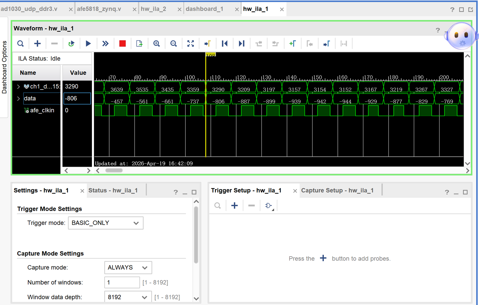

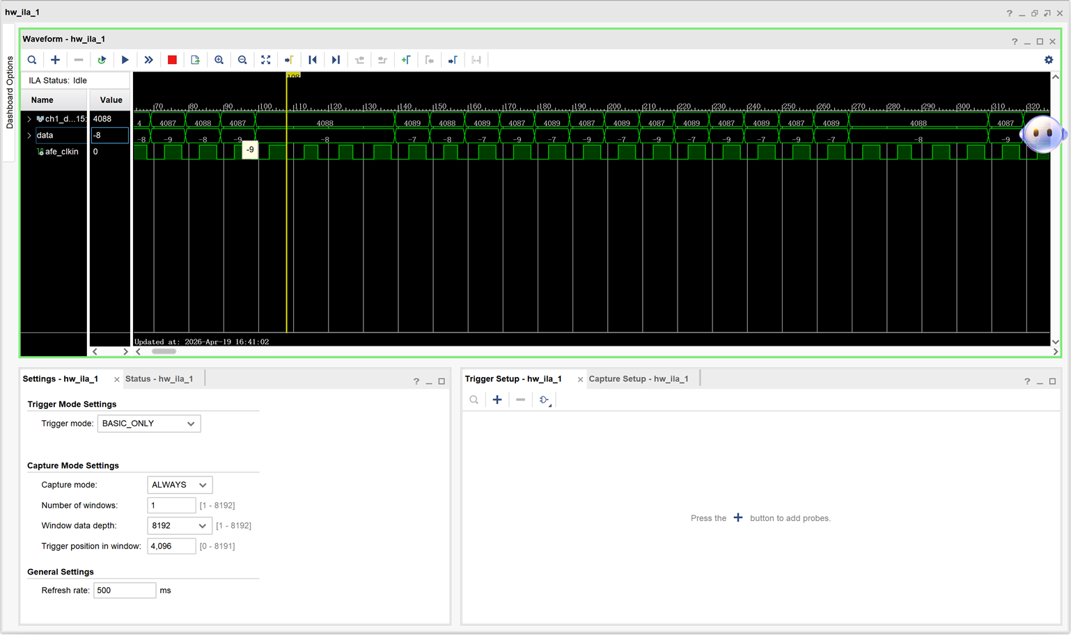

我们在超声波采集系统中使用 AFE5818、但偶尔会遇到问题。 感谢您的建议。
问题描述:
- AFE5818 输出 LVDS 数据,该数据由 FPGA 转换为 12 位有符号值。
-在正常条件下,数据范围约为±2000(有效超声回波信号)。
-偶尔,在一段时间(几毫秒)内,所有通道输出固定的小值:–7、–8、–9(即 12 位原始值 4,089,40840874088 )。
-该问题偶尔发生,并在短时间后自动恢复。
-使用 FPGA 内部 ILA 直接捕获 LVDS 转换的数据,我们已确认问题源于 AFE 输出端。
附件是捕获的波形、显示了正常数据、异常小值和 FPGA 捕获的输入时钟 (10MHz)。
我们期待着您的迅速答复。 非常感谢。
您的真诚
    我想问的是、这是否由于散热问题而导致? 目前、我只将裸芯片焊接到电路板上。
