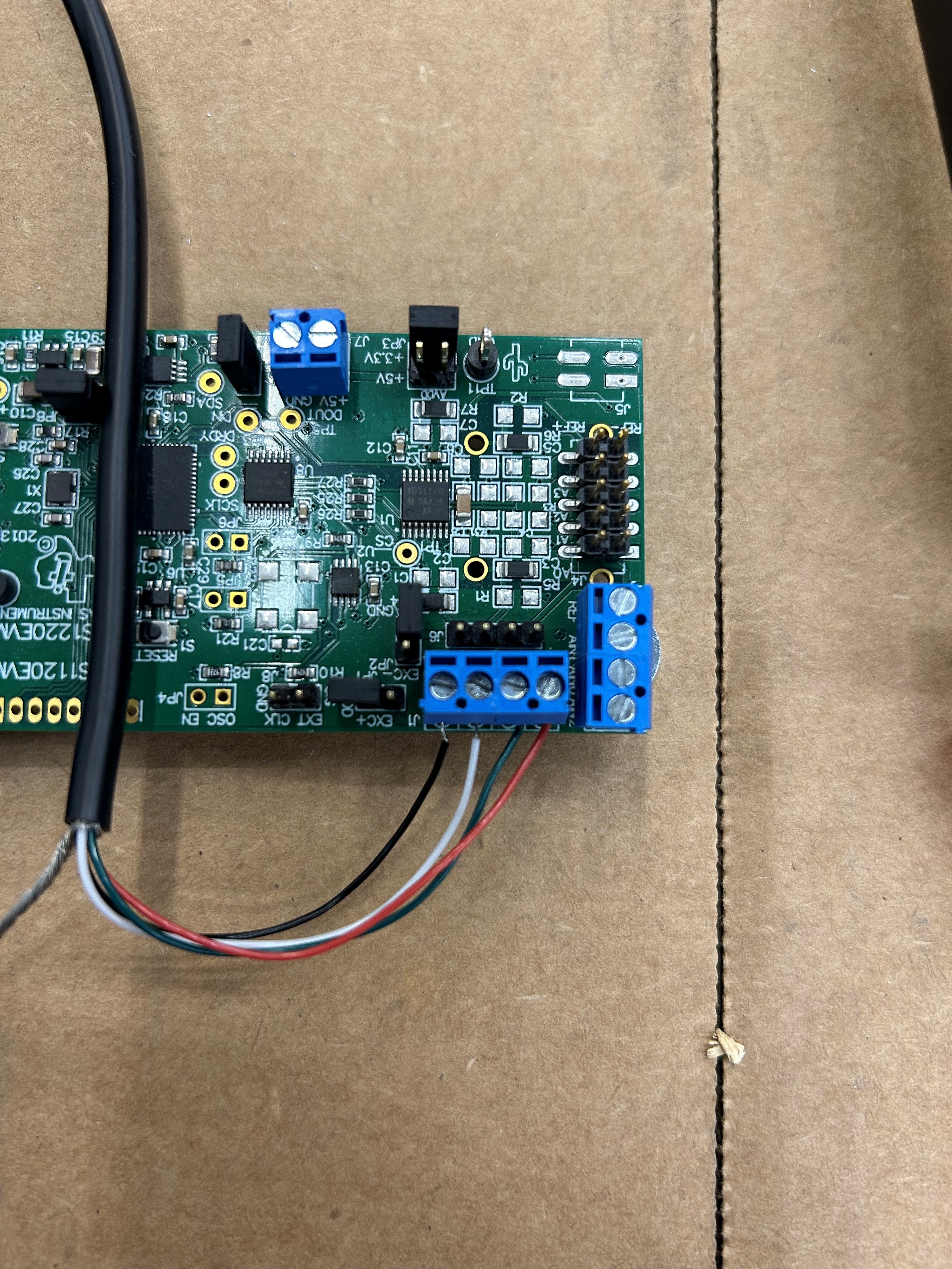

器件型号: ADS1120EVM
你好,我可能有一个愚蠢的问题。 我已经得到了似乎不可预测的数据输出代码。 我想检查并确保接线正确。 从左到右、EXC-具有黑色接地/中性线、IN-具有白色信号线、IN+具有绿色信号线、EXC+具有红色火线。  wires.jpg
    这适用于具有全轮式桥配置的应变计称重传感器
    您好、Drake、
    EVM 板上的 JP1 和 JP2 处于开路状态、应同时安装、以便为电桥提供激励电压。 默认选择内部基准;您必须在配置寄存器 2 中将 VREF[1:0]位设置为 01b、以便选择外部 REFP0/N0、 如果您安装 JP1 和 JP2、该外部 REFP0/N0 将是您的激励电压 (AVDD)。 J1 上的 IN+和 IN-实际上连接到 EVM 上 ADC 的 AIN1 和 AIN2、因此您必须通过将配置寄存器 0 中的 MUX[3:0]位设置为 0011b 将测量输入通道从默认的 AIN0 和 AIN1 切换到 AIN1 和 AIN2。 您还需要在配置寄存器 0 中选择适当的增益。 所有这些配置都可以在 EVM GUI 软件中完成。  您可以在 ADS1x20EVM 用户指南和 ADS1120 数据表中看到详细信息。
    我们发布了 具有更多输入通道和更好 性能的新一代 ADS122S14、 ADS112S14 为 16 位版本。 还提供 I2C 版本 ADS122C14。
    如果您有任何其他问题、敬请告知。
    Dale

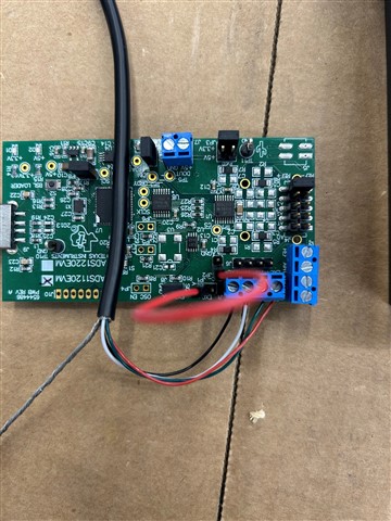

     我只是想在插入之前仔细检查并确保这是正确的接线。
    您好、Drake、
    将 JP1 的两个引脚通过导线连接到 J6 的 EXC+和 EXC-引脚、不正确。 下面是 ADS1x20EVM 用户指南的原理图、您只需要在 EVM 板上安装 JP1 和 JP2 跳线、 无需额外接线。
    BR、
    Dale

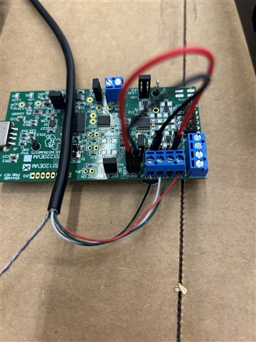

     好的、谢谢。 这是我的接线。
    您好、Drake、
    您使用红线将  JP1 的引脚 2 (AVDD) 连接到引脚 1 JP2(实际上是 GND)、这种连接会损坏 EVM 上的器件。 如上所建议、您只需要 在 EVM 板上安装 JP1 和 JP2 跳线、 无需额外接线。
    BR、
    Dale

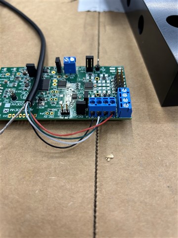

     好的、谢谢。 希望这次我弄得对。
    您好、Drake、
    是的、您的连接现在是正确的。 请勿忘记 GUI 软件中的配置。
