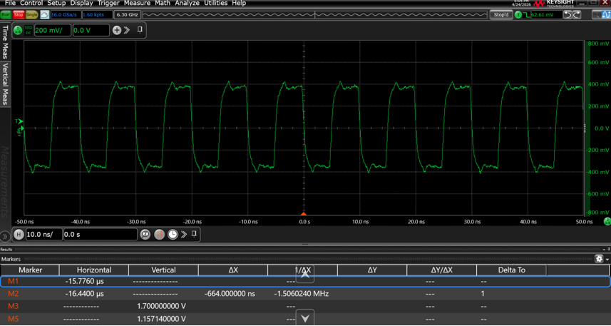

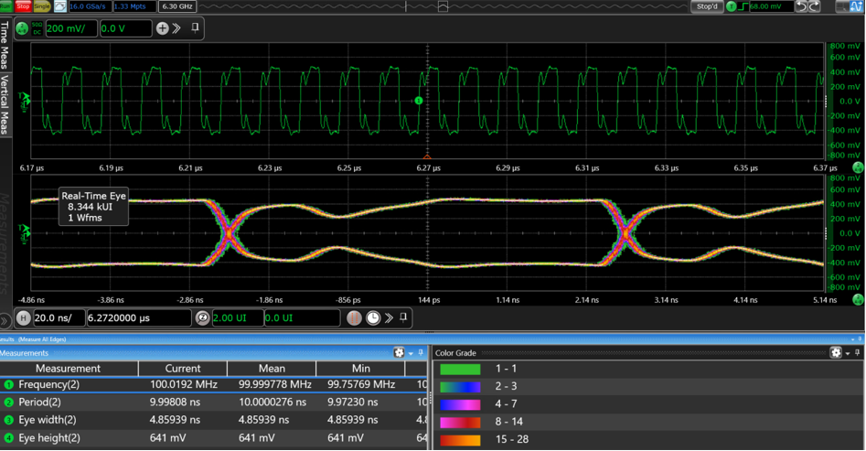

ADC3424 的输入时钟
ADC3424 的输出时钟(在 ADC 发送端测量,因此存在反射)

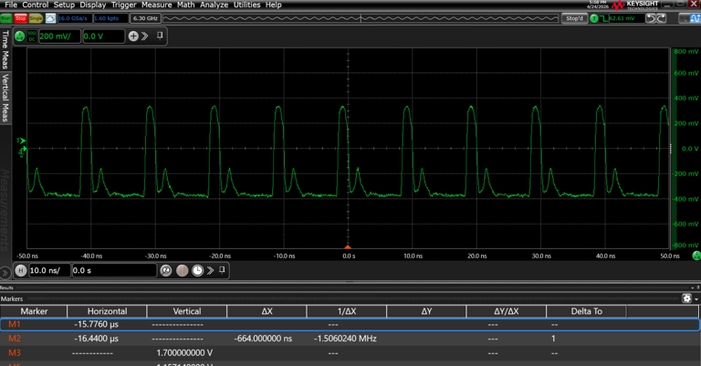

配置 ADC3424 以输出用于训练的全零。

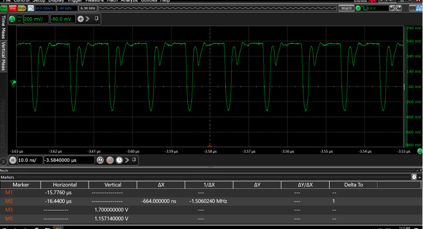

配置 ADC3424 以输出全部内容进行训练

- ADC3424 的训练字用于通过配置输出非用户设置值。 对输出使用全 0、示波器捕获仍显示为 1 位 1。 对输出使用全 0、示波器捕获仍显示 1 位 0。
使用 AAA 输出、示波器捕获显示周期内缺少 1 位 1。
