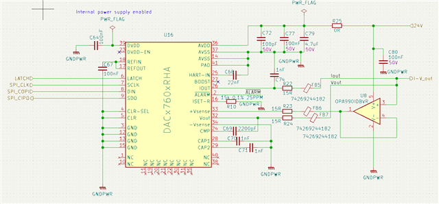

我们在组合 VOUT VOUT/IOUT 模式下与 DAC8760 配合使用、并按照应用手册第 5.2 章中的“ SBAA199 — 使用 DACx760“中的建议、使用外部放大器使用+VSENSE 引脚缓冲。
我们使用规格为 0.1%和 25PPM/°C 的外部 RSET 电阻器。
我们使用 24V 为芯片供电并连接 1k Ω 负载。
我们观察到、在 20mA 下操作时、芯片会加热到~ 75°C(到目前为止是 OKish)、并在输出 4mA 时冷却到~μ V 50°C。
问题在于、在 20mA 下运行~ 2 分钟后、切换回 4mA 输出时、输出电流的读数为 4.2mA(之前是 4.0mA)、对应于大约 5%的误差。 有趣的是、相对误差 ar 20mA 较小、但仍然很明显。
我们还可以观察到、一旦我们使 4mA 周围的输出空闲(即当芯片冷却时)、偏移量会再次减少。
我们将其解释为 DAC 输出的温度引起的漂移。
这些观察结果令人惊讶、因为根据数据表、任何温度依赖性似乎在 1/1000 的数量级上、即比我们观察到的值小 50 倍。
我们是否误解了数据表、或者我们是否可能在某个地方存在设计缺陷? 如果是、我们应该明确检查什么?

    您能分享设计原理图吗?
    您是否还可以共享 DAC8760 的寄存器配置?
    在这种情况下、您如何测量芯片温度?
    我将看到是否可以在 EVM 上重新创建类似问题。

    您好、Lucas:
    我们使用热像仪 (IR) 来测量芯片温度(可能不是最精确的,但是 50°C - 75°C 幅度的恢复器、具体取决于我们对 4mA 还是 20mA 输出是否正确)。
    寄存器配置对应于默认值 — 我们只设置:
    -控制寄存器中的 OUTEN 位
    -控制寄存器中的两个范围位到 0 到 24mA (!) 范围 — 我们希望能够上下修整 4mA 和 20mA 代码(主机侧)以实现“校准“。 (现在是有意选择使用 IC 的内部校准功能)。
    -我认为这也是默认值,但对于日期:我们将 APD 位设置为 0。
    该设计的原理图相当基本、并遵循数据表/应用手册:
    尊敬的 Andreas:
    感谢您提供此信息。 您的寄存器设置看起来可以接受、为了澄清一下、您尚未对 4 或 20mA 进行任何校准?
    我仍在努力设置一个 EVM 来对此进行测试。

    尊敬的 Andreas:
    输出 20mA 时芯片是否预计升温高达 75°C?
    在我的 EVM 上、我看到了几分钟内 4mA 处的芯片热量从 22°C 到 20mA 处的 27°C。
    当我切换回 4mA 时、我不会看到任何严重的精度问题。
    在输出 20mA 时、我还尝试使用温度强制单元将器件加热至高达 75°C。
    当我在 75°C 时切换回 4mA 时、没有看到任何重大的精度问题、它会很快稳定到 4mA。
    您能否提供有关在 AVDD 上看到的电源电流的更多信息? 在 24V 下、当通过 1k 电阻器输出 20mA 时、我可以看到大约 23 - 24mA。
