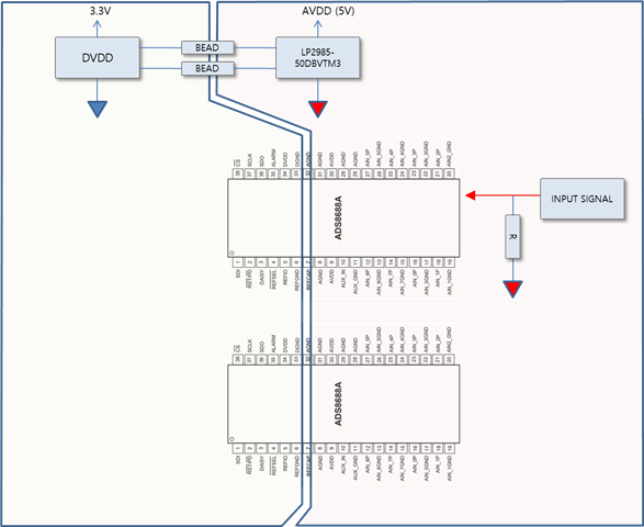

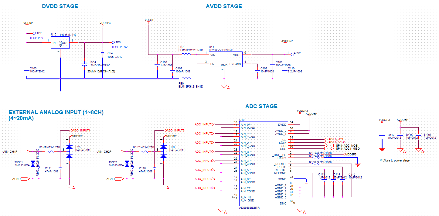

我目前正在使用设计工业测量系统 ADS8688 (8 通道、16 位 SAR ADC)、并希望获得对我的接地和电源方案(尤其是对于高噪声环境)的专家审查。
1.系统概述
  • 接收信号 4 –20mA 模拟输入 将其转换为电压并馈送到 ADS8688 中。
  • AVDD (5V) DVDD (3.3V) 通过单独的功率级产生、并使用铁氧体磁珠隔离电源线。
  • 输入级包括用于瞬态保护的 TVS 二极管和钳位二极管。
2.接地布局及注意事项
  • 在我的电流原理图中、我将接地分成了几个部分 AGND DGND 、通过铁氧体磁珠 (FB6) 连接。
  • 但是、许多技术手册建议、对于 ADS8688、AGND 和 DGND 应连接到单个实心低阻抗接地平面、以防止开关期间的电位差。
  • 如果我遵循“单接地平面“建议、则外部模拟信号的返回路径会有效地与数字接地 (DGND) 合并。 我担心这是否会在敏感的模拟测量中引入数字开关噪声。
3.问题
  • AGND/DGND 连接: 对于 ADS8688、即使在高噪声工业环境中、是否严格建议使用单个实心接地层? 或者、在 IC 下带有桥/磁珠的“星形地“或“分割平面“方法是否仍然可行?
  • 外部信号回路: 使用单个接地平面时、防止数字返回电流干扰模拟输入返回路径的最佳实践是什么?
  • 降噪: 鉴于该系统将部署在高噪声环境(工业/铁路应用)中、您对于将输入信号屏蔽层接地和处理外部传感器和 ADC 板之间的接地环路有何建议?
我已经附上了原理图供您参考。 感谢您对如何优化此布局以实现更大程度的抗噪性的见解。

    我们建议在外部的某个位置连接 AGND 和 DGND。 在大多数情况下、只需保留一个接地平面、但如果预计 ADC 外部的任一接地会产生高噪声、则最好使用星形接地连接。 具有分离平面和铁氧体磁珠的电流方案听起来不错、只需确保在放置铁氧体磁珠时保持较小的环路即可。
    此常见问题解答在以下主题中可能会有所帮助: 【常见问题解答】高分辨率 ADC 的 PCB 布局指南和接地建议
    此外、如果这可能有所帮助、我们最近发布了 ADS8688W 、该器件是一款具有更高输入范围(高达±12.288V 输入)的引脚对引脚替代产品、具有全差分输入能力和单端输入能力。
    Yolanda

    您好、Cho、
    在分享的常见问题解答中、第一部分“ PCB 接地“介绍了 2 个选项:
    1. 独立(分离)模拟和数字接地平面-  这个接地层与您上面共享的图像类似、其中有一个模拟接地层和一个数字接地层。 连接这两个平面仍然至关重要、通常建议添加如图像所示的铁氧体磁珠。
    2. 模拟和数字电路的单个接地平面-  在这种情况下、有 1 个接地平面、AGND 和 DGND 都连接到该平面、但对模拟和数字元件以及信号路径进行分区、以使任何电流环路不会相交。  这意味着模拟和数字信号不会交叉或彼此非常接近。 对于 ADS8688、此操作很容易完成、因为器件的引脚是分离的、所以可以轻松地将器件放置到数字和模拟可以分区的位置(这也可以在您的图像中看到,因为很容易通过器件建立一条线来分离模拟和数字接地层。
    常见问题解答还介绍了在 AGND 和 DGND 之间靠近器件放置一个连接以避免大电流环路的重要性。 对于这种情况、我们通常建议在使用星形接地时在 ADC 处或 ADC 附近建立该星点。
    在您的情况下、在共享图像之后、我建议在两个 ADC 之间至少再靠近 ADC 放置一个铁氧体磁珠以桥接 DGND 和 AGND。
    [quote userid=“696777" url="“ url="~“~/support/data-converters-group/data-converters/f/data-converters-forum/1640470/ads8688a-ads8688-grounding-strategy-agnd-dgnd-for-4-20ma-industrial-measurement-system/6325502。]2. 说明了布局指南中的“单个专用接地平面“(项目 2)、建议使用“单个专用接地平面“。 这似乎与分离 AGND 和 DGND 的想法略有矛盾。 您能否说明这是否意味着:
    使用实心接地层时、更容易避免电流环路和平面整体阻抗。 在这种方法中有一个接地端(DGND 和 AGND 连接到同一平面)、但如果所有数字元件和信号都保持到一个部分并模拟到另一个部分、它们之间有一定的距离。 这有助于将返回路径分开、并实现与分割平面类似的概念、而不会在器件内部的接地之间产生大电流环路或电感负载的风险。
    Yolanda
