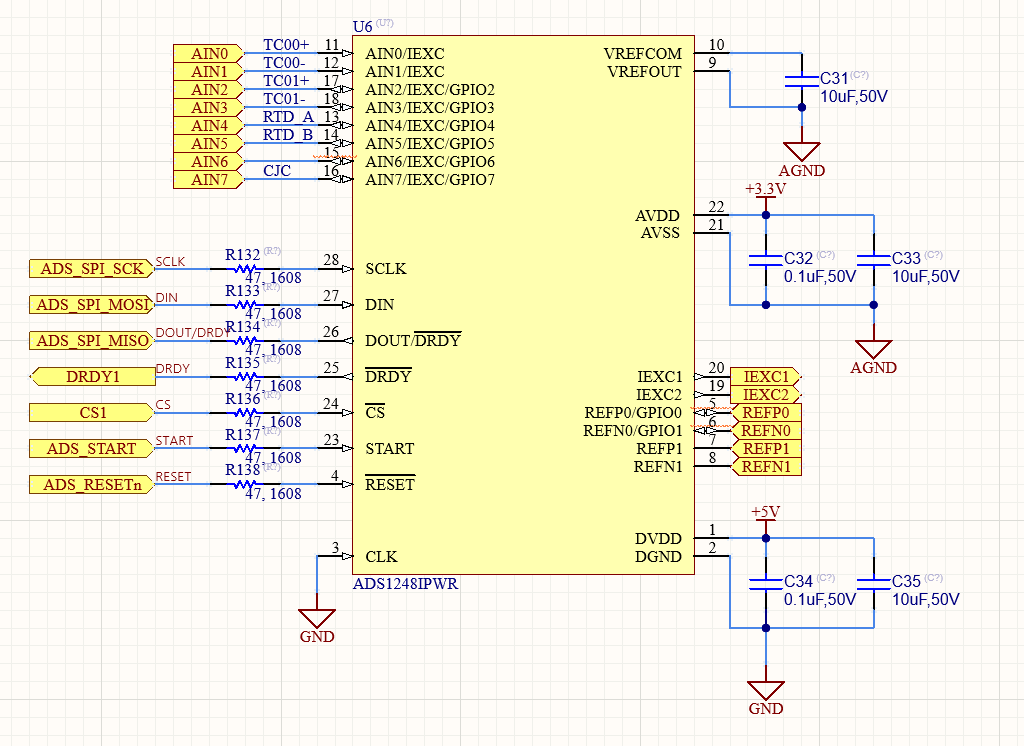

您好:
我正在设计一个使用 ADS1248 的电路、以支持在相同输入通道上进行热电偶 (TC) 和 RTD 测量。
我的计划如下:
AIN0、AIN1、AIN2 和 AIN3 将用作专用的 TC 输入引脚。
AIN4 和 AIN5 将用作 RTD 或 TC 测量的共享输入引脚。
我的问题主要与所附原理图中显示的 AIN4 和 AIN5 电路部分有关。
此设计是否可以正常运行?

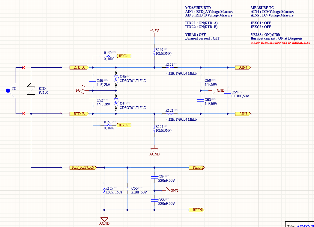

为了实现 RTD 和 TC 模式之间的兼容性、我将在本节尝试避免使用外部偏置电阻。 相反、我计划使用 ADS1248 的可选 IEXC 和 VBIAS 功能并通过测量序列控制这些功能。
对于 RTD 测量:
  • AIN4 测量 RTD_A 电压。
  • AIN5 测量 RTD_B 电压。
  • 在 RTD_A 上启用 IEXC1
  • 在 RTD_B 上启用 IEXC2
  • VBIAS 被禁用。
  • 禁用烧毁电流。
对于 TC 测量:
  • AIN4 用作 TC +。
  • AIN5 用作 TC−。
  • IEXC1 和 IEXC2 被禁用。
  • VBIAS 在 AIN5 上启用。
  • 烧毁电流仅在开路传感器诊断期间启用。
您能否回顾一下此方法是否有效?
关于电阻器和电容器值、输入滤波、偏置方法、保护电路或任何其他原理图级问题的评论也会非常有帮助。
谢谢你。
    尊敬的 SeungJo Roh:
    您能否提供一个 PDF 附件或原理图的可点击图像? 我无法阅读您发布的图像、它们非常小。
    通常、如果将图像粘贴到 e2e 中 、我可以 点击该图像、将显示全屏、我将能够查看该图像。 但由于某种原因、您的图像没有这样做。 请重试、确保在点击“回复“后查看您的帖子、以确保图像现在可读
    -布莱恩

    一些关于原理图的注释
    • 您显示了 ADC 上与 REFP0、REFN0 和 AIN6 的连接、但红线表示它们未连接到任何东西。 只是指出这一点、以防这不是您想要的
    • 请使用单个实心接地层、因为您同时对 AVDD 和 DVDD 使用单极电源。 现在、我看到两个接地节点 (AGND 和 GND)、 这意味着一个分离的接地平面
    • 根据 ADC 的运行方式、在 RESET 上放置一个上拉电阻器、并在启动时放置一个上拉或下拉电阻器。 这些电阻器有助于 ADC 在已知状态下上电
    • 考虑增大 R150 和 R153 上的电阻。 在发生过压情况时、这些电阻器有助于限制流入 IEXC 引脚的电流。 但是、它们也会影响 IDAC 顺从电压(如果设置 AVDD = 5V 而不是 AVDD = 3.3V,顺从电压将会增加)
    • 使 REFP1/REFN1 滤波器为单端滤波器。 这意味着 在 R155 和 C55 之间的 REFP1 上添加一个电阻器、然后移除 C54 和 C56
    -布莱恩

    我根据您的建议添加了一些更改。
    1.不使用 REFP0 和 REFN0。 因此、它们已被删除。
    2.没有使用 AIN6。 使用 LMT70 的 CJC 似乎只需要 AIN7、因此 AIN6 是未使用的备用引脚。
    SPI 线通过电平转换器用作 5V 信号。 因此、DVDD 为 5V、根据您的建议、AVDD 也更改为 5V、并用作通用 GND。 (以前,GND 和 AGND 在不同的图纸页面上通过单个接触电阻器连接,但这不再重要。)
    4. R150 和 R153 已更改为 330 欧姆。 图中已指定了 IEXC 电流和 PGA 增益。
    5. C54 和 C56 已被删除,并根据您的建议添加了一个 4.12K 欧姆电阻器。
    6、以前的 TVS(规格不正确)已被新的 TVS 取代。
    7. 增加了上拉电阻和下拉电阻。
    尊敬的 SeungJo Roh:
    现在看起来更好
    但是、您应该移除 R159、即 REFN1 上的电阻器。 换句话说、只需将该引脚直接接地
    -布莱恩
    感谢您发送编修。 这是非常有帮助的。
    在设计此电路时、我参考了下面这篇文章。
    e2e.ti.com/.../ads1248-software-configurable-rtd-or-tc 输入
    在该帖子中、REFN0 上的电阻器仍然存在、并且 GND 连接看起来类似。 当时没有将其作为一个问题提出。
    在我的电路中、您建议移除 R159 并将 REFN1 直接连接到 GND。 您能解释一下造成这种差异的原因吗?
    (ADS1248 EVM 原理图似乎也使用了类似的结构,因此我对我的实现被视为不正确的原因有点困惑。)
    此外、如果对共享 RTD/RTD TC 输入结构(包括电路配置和测量序列)有任何反馈、我将不胜感激。 这是我最关心的部分。
    谢谢。Kissing heart
    尊敬的 SeungJo Roh:
    假设您填充/取消填充正确的元件以及启用/禁用相应的功能、我认为共享输入结构没有任何问题。
    将电阻器保留在 REFN 引脚上是 上一篇文章中的疏忽。 它通常不会导致 ADS1248 出现任何问题、这并不是真正的必要条件。 当然、您始终可以将其替换为 0 欧姆电阻器
    但现在是 重申我们并不了解每个原理图上的所有内容的好时机、因此我们依赖您作为系统设计人员最终做出最终的电路板决策。
    -布莱恩
