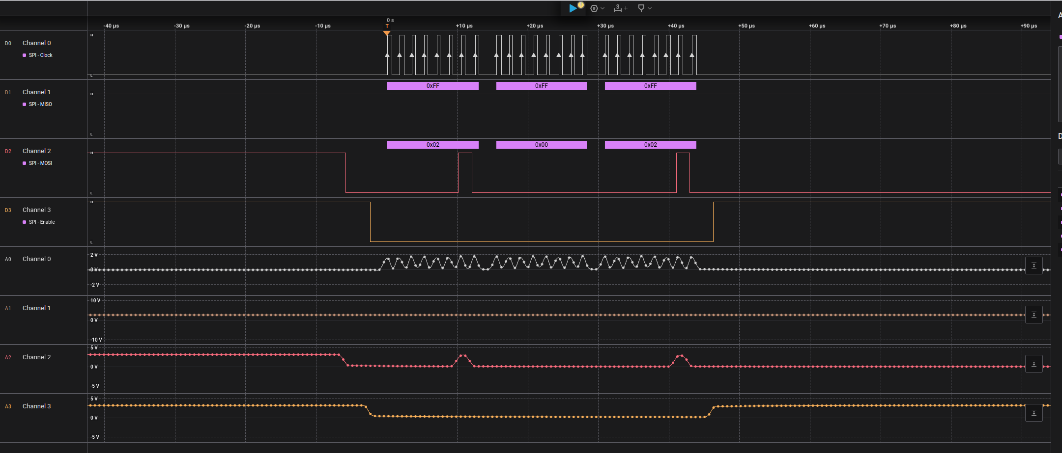

图 1:SPI 写入操作。 在这里、我为 POWER_MODE 寄存器发送了一个值为 0x02 的写入命令(应将 AMC 设置为活动模式)。

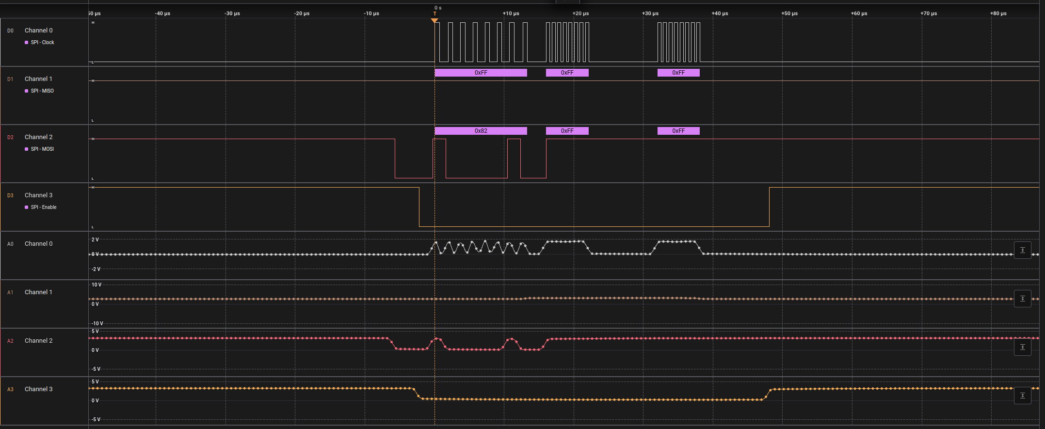

图 2:SPI 读取操作。 我在这里发送了 POWER_MODE 寄存器值的 writeRead 命令。 AMC 应该已发送刚刚写入的值、但 MISO 线保持高电平(对应于值 0xFFFF)。

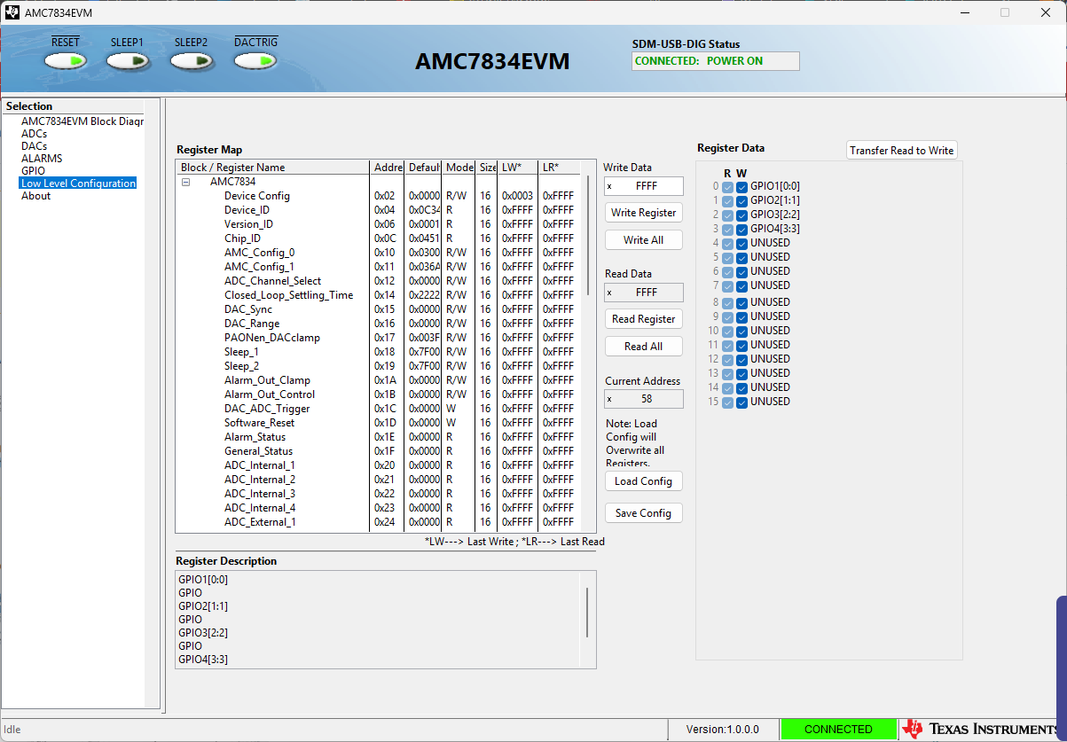

图 3:使用 AMC7834EVM GUI 读取所有寄存器会对所有寄存器返回 0xFFFF。 我尝试写入各种启用了写功能的寄存器、但仍读回 0xFFFF。
我们在 AMC7834EVM 板上探测了以下测试点/信号线、显示了观察到的电压。 与 AMC7834 芯片本身相关的硬件(即稳压器等)似乎工作正常。
TP2 = 5V
TP3 = 5V
TP4 =–5V
TP5 = 3.28V
RESET = 3.3V
SLEEP1 = 0.03V
SLEEP2 = 0.03V
REF_OUT = 2.48V
我们是否需要通过设置某些输入线路高电平/低电平来启用 AMC7834? 或者、我们是否需要对寄存器进行盲写操作来启用芯片?

    您好、Joshua、
    这是我启动 EVM 所做的操作
    -我从外部施加电压(我没有 24V 插头用于使用板载电源)
    -我 连接了 EVM GUI
    -在 GUI 中,我读回 低级页面中的设备 ID 寄存器。 此操作已成功。
    一般来说、您似乎不需要任何特殊信息即可开始从器件读取数据。

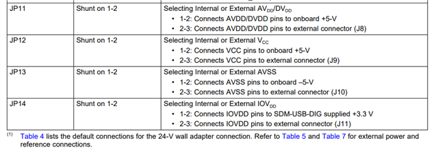

    您的电源电压看起来很好。 让我们根据用户指南确保跳线位置正确。
    所有这些跳线都应处于“1-2"位置“位置以启用板载电源连接。

    您好、Josh、
    测试正常运行的 EVM 时、我可以看到 25mA 输入电流的周围情况。 在您的情况下、我们的电源可能会熔断。 如果所有电源都有效并通过软件发送命令、则器件应能轻松工作。

    我尝试了另一个已知可正常工作的工作台电源,但未进行任何更改 — 该 EVM 似乎仍无法正常工作。
    在 USB_SMD_DIG 上、两个 LED 均已启用。 我正在 Windows 上使用 GUI AMC7834EVM 的 v1.0.0.0、甚至监控了 USB_SMD_DIG 的 SPI 输出的输出、并且其工作正常。
