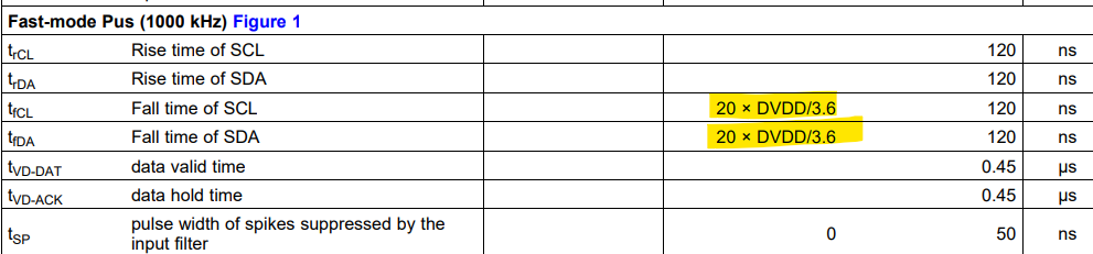

我的客户考虑在快速模式增强版下使用 ADS7142。 在时序特性中、对下降时间的三个“最小“要求。我知道这是基于 I2C 标准、但您能解释一下  背后的原理吗? 另外、  如果 不满足这一要求、潜在的风险是什么?

    对迟来的答复表示歉意。 是的、ADS7142 I2C 时序特性旨在符合 I2C 标准。 由于 I2C 引脚是开漏缓冲器、下降时间将受到上拉电阻器的限制、因此没有低于该最小值的重大风险。
    当 DVDD = 3.6V 时、最小下降时间为 20ns、但不一定是需要关注的下降时间的长度、而是 I2C 线路上的 dV/dt。 如果控制器使用推挽驱动器而不是开漏驱动器驱动 I2C 线路、则可能会在线路上出现振铃、这可能会导致器件出现错误的启动/停止条件。
    如前所述、如果器件具有适当的上拉电阻器(通常从 1kΩ 到<xmt-block1> 10kΩ</xmt-block>)、 10kΩ、并且控制器也符合 I2C 标准、那么任何潜在问题都不会令人担忧。
