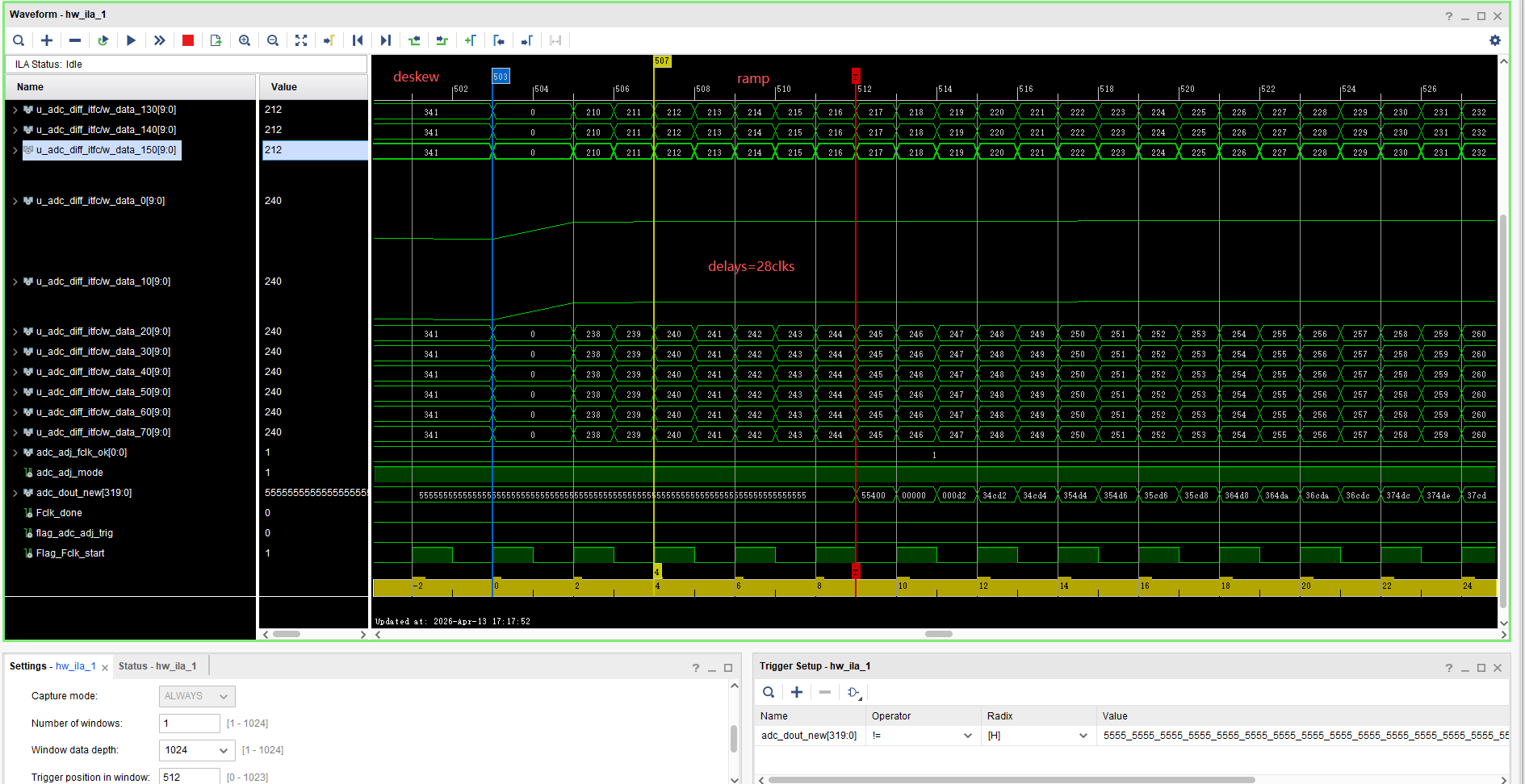

尊敬的先生/女士:
在从 FPGA 端的 afe 5832 发送的斜坡模式测试图形数据串行器/解串器期间、 我发现在前 8 个通道和最后 8 个通道之间有 25-29CLKS(我的采样频率为 32MHz) 的)的固定延迟(下面是 ILA 图像)。 我不确定这是否正常、请您告诉我应该是什么、背后的原因。
非常感谢!
Qi
04/14 28clks.png
    尊敬的 Qi:
    对于 AFE5832、奇数和偶数通道将在斜坡测试模式中显示不同的相位。 这是因为 ADC 是交错的。 共有 16 个 ADC、每个 ADC 交替对奇数通道和偶数通道进行采样。 您能否确认是否能够在奇数和偶数通道上看到此行为。
    您好、Sheetal、
    非常感谢您的友好回答、我 将尝试弄清楚
    再次感谢您
    Qi
