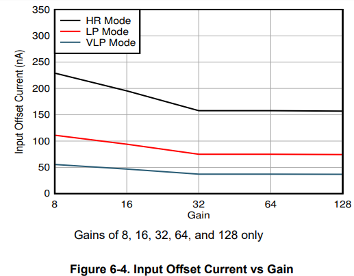

ADS131M02 数据表指出、当增益< 8 时、输入偏置电流= 0.6uA(典型值);当增益>= 8 时、输入偏置电流为 0.2uA(典型值)。
其中上面的“典型“值是针对室温的值。
偏置电流的温漂是多少? 即整个温度范围内的最小值和最大值。 覆盖范围?
输入偏置电流=(I BP + I BN)/2。
是否有有关偏置电流差异的数据? 即: I BP - I BN
谢谢你。
    您好 Amit、
    您可以从数据表中找到输入失调电流 (IO) 与增益间的关系图、如下所示。  ",="" roboto,="" arial,="" sans-serif;="" font-size:="" 16px;="" font-weight:="" 400;="" margin:="" 0px;="" text-decoration:="" none;="" border-bottom:="" 0px="" rgb(10,="" 10,="" 10);"="">IO 是 正模拟输入和负模拟输入的偏置电流之间的差值。 我们没有您 想要的其他信息、所有信息均已 在数据表中提供。
