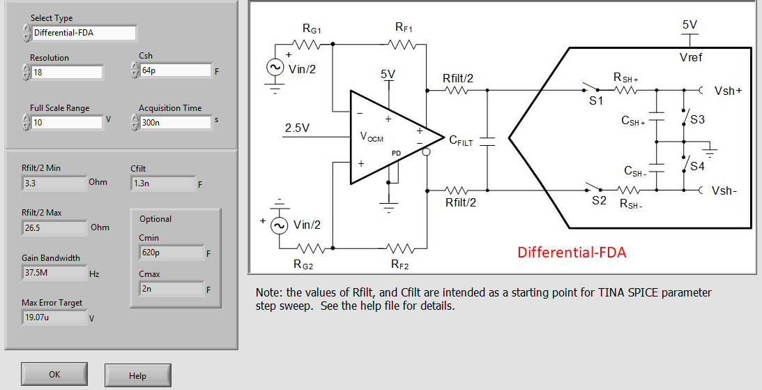

是否调整了电路板上的反冲滤波器以实现适当的反冲稳定?
我的仿真显示了一个较大的可能稳定误差(300ns 后超过 5mV,这是最短采集时间)!
这些值似乎也超出了计算器的建议范围:
    尊敬的 Indrit:
    模拟工程师计算器给出了有关放大器可能需要使用的棒球场数字的一些粗略指导。 最值得注意的是、增益带宽决定小信号稳定时间。 RC 滤波器本身很重要、但很大程度上取决于特定放大器的内部特性、例如补偿、输出阻抗以及它们可能形成的任何更高阶的极点。
    如果事实证明改变 RC 滤波器值不成功、或者适当稳定时间和采集时间之间的裕度不够、则速度更高的放大器可能会很有用、尤其是在考虑工艺变化和温度范围内的影响时。 有时、放大器输出需要发生一定量的振荡才能稳定在 ADC 的全分辨率范围内。
    如需 SAR ADC 输入驱动器的设计和仿真更全面的指导、建议查看 TI 高精度实验室的 SAR ADC 输入驱动器设计系列。
