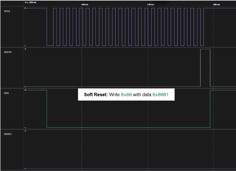

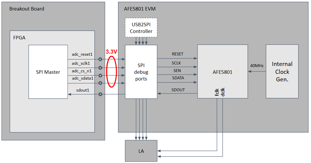

我目前正在使用 AFE5801EVM 并尝试使用外部 FPGA (Opal Kelly XEM7305)(而不是标准的 USB 转 SPI GUI)与 AFE5801 ADC 连接。
我遵循中提供的 SPI 时序规范 图 36 和图 37 AFE5801 数据表摘要。 但是、我无法从获得任何响应 SDOUT 引脚(它持续保持低电平)。
我的设置:
  • 时钟: 板载 40MHz 时钟发生器获取。
  • 控制: FPGA 提供 SCLK (1KHz)、SDATA (MOSI) 和 SEN (CS)。
  • 监控: 使用逻辑分析仪 (Saleae16) 捕获所有 SPI 信号。
  • 观察结果: 即使在启用读取模式后、SDOUT 也不会切换。
我的 SPI 命令序列:
  1. 软复位: 0x00使用数据写入0x0001。 SPIseq1.png

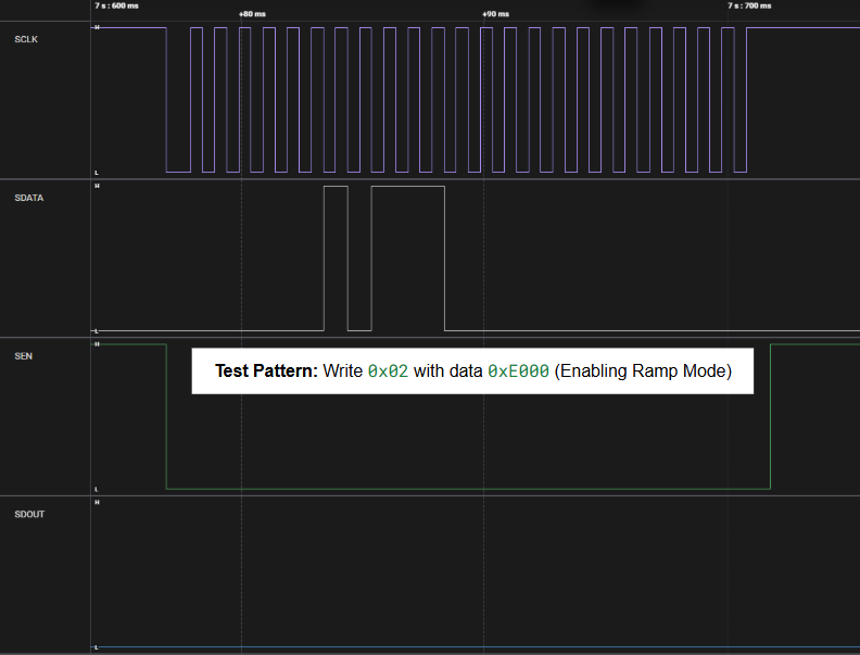

  2. 测试模式: 0x02使用数据写入0xE000(启用斜坡模式)。

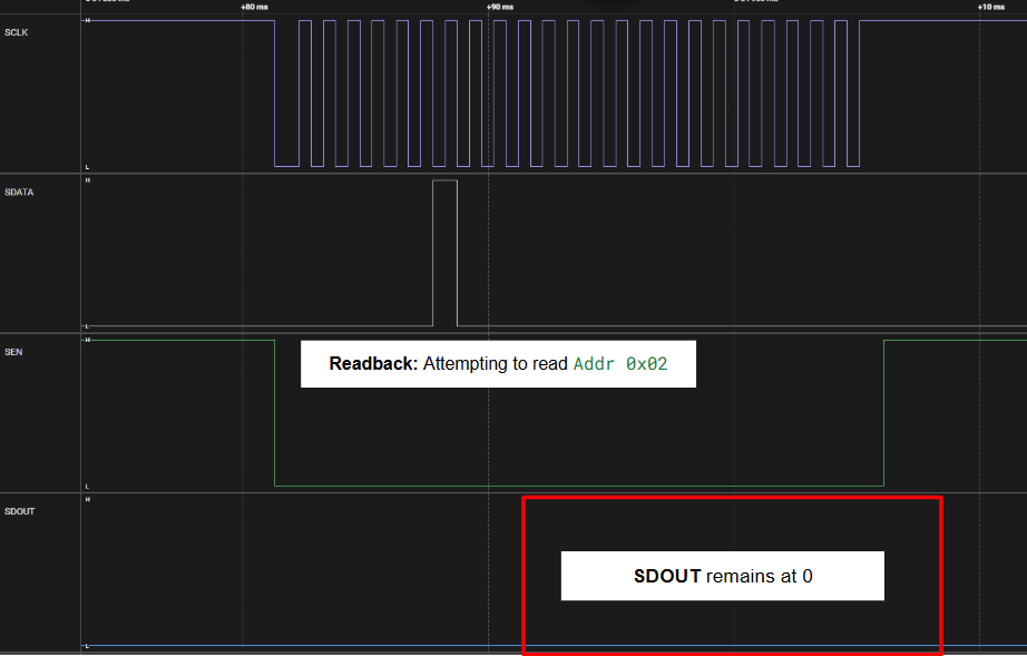

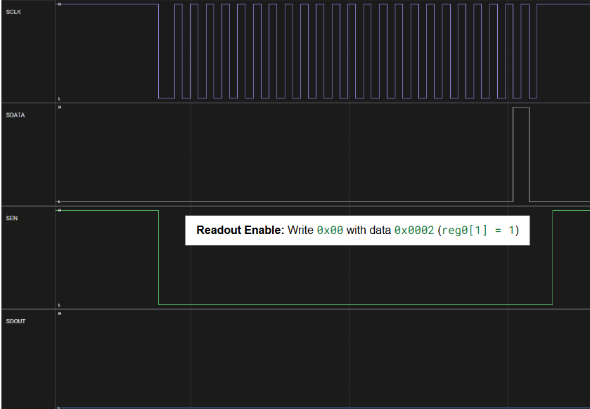

  3. 读数启用: 0x00使用数据写入0x0002reg0[1] = 1 ()。
  4. 读回: 尝试读取Addr 0x02和监控 SDOUT。
    您能否提供 R/W 寄存器序列的正确示例或指出我的时序/序列中的任何错误?

    此外、我观察到一个严重症状:我尝试将 ADC 输出切换为斜坡模式 (通过写入)0xE000Addr 0x02以验证数字路径。 不过、LVDS 输出 根本显示有切换。
    这让我怀疑 AFE5801 不接受我的 SPI 写入命令、这也解释了为什么我无法启用读取模式来查看任何 SDOUT 活动。
