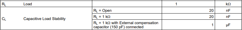

    过冲和振铃可能来自与容性负载相关的稳定性问题。 不过、您能否让客户展示输出电压转换过程中示波器照片产生的振铃? 我只是想看看这是个问题。 此外、我还想查看一份原理图副本以显示连接情况。 具体而言、最好看到器件的输出负载。
    由于稳定性、正常电压输出被限制为最大 20nF 的容性负载。 您可以在数据表第 10 页的电气特性部分中看到这一点:
    容性负载越高、稳定性就越低。 这将在输出转换中导致更多的过冲和振铃。
    请注意、该器件可能有一些外部补偿电容器、用于增加电压输出容性负载驱动并保持输出电压稳定性。 在上面的表中、表格是指 150pF 外部补偿电容器。 该电容器位于 CCOMP 和 VOUT 之间。 该电容是 VOUT 缓冲器输出级的米勒补偿。 该补偿提高了稳定性、但 也增加了稳定时间。
    通过测试、客户可以尝试减小输出负载电容、或增加 CCOMP 电容(大多数情况下,100pF 电容应该足够大)。

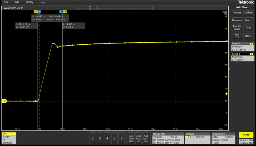

    我通过您的消息收到了原理图和示波器图。 我只有几个评论与消息有关。
    示波器图似乎确实显示了有过冲的纹波。 过冲不是很大、但看起来只是略微稳定。
    VOUT /IOUT 处的输出有一个 0.1uF 的电容器。 从技术上讲、输出端的容性负载过高、最大容性负载为 20nF。 我知道 DAC8775EVM 在原理图中使用该元件、但串联电感器在频率范围内可能会对电容进行去耦、以使其保持更稳定。 现在、我要删除它以查看这是否会影响过冲和纹波。
    通过查看 CCOMP 电容、我看到它们使用了 0.1uF 电容器。 我认为这太大了。 我不知道这种过度补偿缓冲区将如何影响响应、但现在、我会使用一些小得多的值、可能是 100pF。
    对于这两种更改、您可以独立执行这些操作以检查它们对稳定性的影响程度。

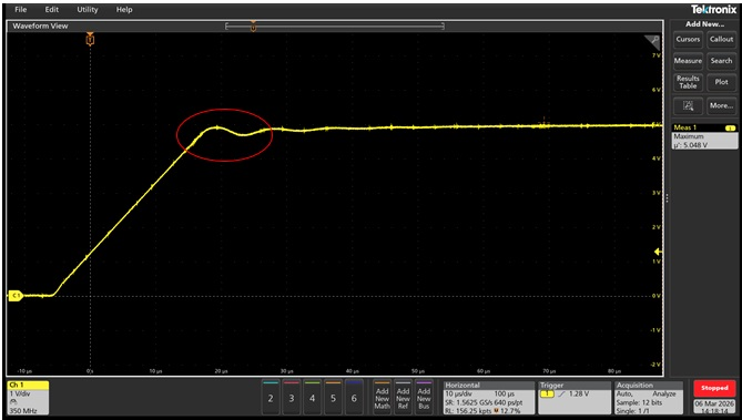

    VOUT /IOUT 处的输出具有 0.1uF 的电容器。 从技术上讲、输出端的容性负载过高、最大容性负载为 20nF。 我知道 DAC8775EVM 在原理图中使用该元件、但串联电感器在频率范围内可能会对电容进行去耦、以使其保持更稳定。 现在、我将移除此值以查看这是否会影响过冲和纹波。
    安装了 0.1uF 电容器、与 TI 评估板类似。
    您提到了“输出端的最大容性负载为 20nF “、因此我们将输出端子电容器设置为 10nF、将输出设置为 0V 至 5V、过冲(?) 会变得更大、如下图所示。 (连接一个 2kΩ 电阻器作为负载。)
    相比之下、与评估板一样、0.1uF 电容似乎更好。 有问题吗?

    我认为发生过冲的原因可能是器件输出端的元件。 在输出端、直接输出端有一个铁氧体磁珠、然后是容性负载。 由于 LC 组合、这两者的组合可能会导致一定量的振铃。
    客户有两个不同的示波器屏幕截图用于实现输出稳定。 首先、这是当输出具有在电路板上设置的 100nF 负载时。 您可以看到振铃:
    随着容性负载降至 20nF、您可以看到过冲会增加。 在这里、振铃较小、但频率略快:
    在这两种情况下、输出都会出现一些转换、然后出现小信号稳定。 该小信号稳定包括过冲。 我认为过冲是输出端电容与铁氧体随频率变化的电感的组合。
