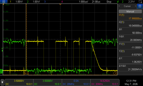

我对 TLV1548-Q1 的 tPZH 规格有疑问。
我将该器件用于:
  • VCC = 3.3V
  • SCLK 频率= 2.27MHz
根据数据表、数据输出使能时序参数 tPZH 指定为:
  • 典型:0.7µs
  • 最大值:1.3µs
但是、在我们对实际硬件的测量中、我们可以观察到数据输出信号在 CS 置为有效后大约 50ns 内变得有效。
请您澄清一下:
  1. 指定的 tPZH 时序在哪些具体条件下适用?
  2. 0.7µs / 1.3µs 规范是否仅用作整个工艺、电压和温度范围内的最坏情况保证?
  3. 在正常运行条件下、预计延迟时间是否会明显更短(几十纳秒)?
  4. 除了 tPZH 参数、对于数据输出有效性是否有任何额外的时序要求?
作为参考、我附上了一个示波器截图、其中显示了在我们的设置下测得的时序行为。
