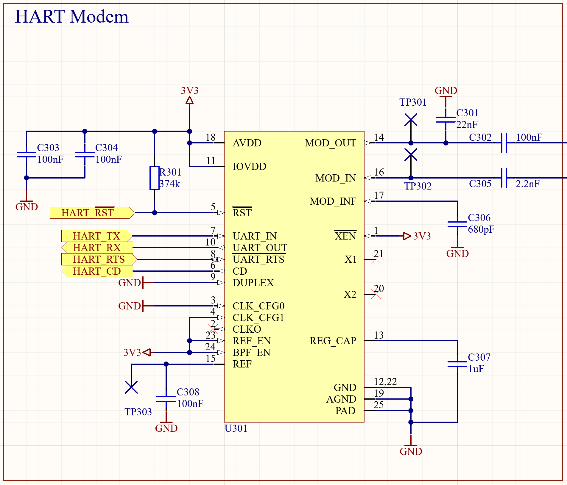

我正在开发一款 HART 现场变送器器件。 下面是 HART 原理图: image.png

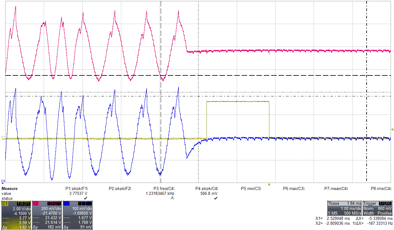

有时、在从器件传输到主机后、载波检测会变为高电平。 我使用示波器测量了以下波形:
  • C1:载波检测
  • C2:在 C305 右侧测量。 它连接到环路电压
  • C3:在 C305 (MOD_IN) 引脚的左侧测得。
问题似乎是“下降“到负极、其偏置电压差为~92mV。 这会触发 DAC8740H 的载波检测。
我不想添加一个串联电阻来衰减信号。 我可以更改 C305 或 C306 吗? 或者、我可以执行任何其他建议步骤吗? “浸渍“来自哪里?

    我认为这种行为是我们过去看到的。 但是、我认为这对于使用此设备的任何人来说都不是问题。 我将介绍 DAC8740H 中发生的情况。
    当器件使用/RTS 引脚从 HART 发送更改为接收时、出现这种情况。 /RTS 打开调制器并禁用解调器。 当/RTS 返回高电平时、调制器关闭、解调器打开、通过 CD 引脚启用载波检测。
    在/RTS 立即返回高电平时、HART MOD_OUT 在调制器完全关闭之前短暂继续发送信号。 不过、当/RTS 关闭时、解调器会立即打开。 由于关断调制器存在轻微延迟、解调器会检测到 DAC8740H 的自有信号并将 CD 发送至高电平。 您可以在以下示波器图(黄色-/RTS、红色 MOD_OUT、蓝色 CD)中看到行为:
    调制器完全关闭后、CD 引脚确实返回低电平。 我认为/RTS 返回高电平后 HART 信号出现的最大值约为 2ms。
    我会注意到我在 不同的系统中看到了这种行为。 在与不同的系统设计人员讨论后、此 CD 似乎没有问题。 /RTS 恢复为高电平后、可能会在固件中立即忽略 CD 引脚。 无论如何、CD 的高电平不会足够长、无法被检测为完整的 HART 字符。
