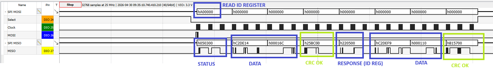

当通过 SPI 发出寄存器读取命令时、芯片有时会按预期回复、但有时会跳过 CRC 帧。 这意味着响应没有到达预期帧。 这种行为是否已知且符合预期?
以下是寄存器读取命令的预期响应示例:
以下是观察到的错误行为:

    当您从 ADS131M02 读取寄存器时、 ADC 会在您向 ADC 发送 RREG 命令后的下一帧中移出寄存器数据、因此您应该在发送 RREG 命令后将芯片选择 (/CS) 切换回高电平、然后在下一帧再次将其拉至低电平。
    下面是从 ADS131M0x 读取增益寄存器(该寄存器中具有 0x1000 数据)的时序示例、请注意、这是一个短帧时序、如果您想查看来自 ADC 的输出 CRC 字、可以向 ADS131M02 再发送三个 NULL 命令(DIN 上的 0s 数据为 3x24 位)。

    在捕捉上面分享的屏幕截图后不久,我开始在帧之间切换 CS,如你所建议的。 但是、这并没有解决问题...
    另一方面、在移除我连接到 DRDY 引脚的未连接示波器探头后、问题几乎完全停止。 也许、这会导致芯片受到干扰...? 不过、我偶尔继续观察这一问题。
    如您所建议的那样、使用短帧似乎是解决此问题的部分解决方法。 这样、在发出命令时、我不会在打算移出 CRC 字时意外移出下一帧的起始。 然而、每当我想移出 CRC 字以进行验证时(例如,在处理寄存器读取响应或正常的样本数据帧时)、我会面临再次出现该问题的风险、导致 CRC 验证失败(不是由于帧内容损坏,而是因为 CRC 字已被芯片完全跳过!)。
    在初始芯片配置中使用 CRC 验证和短帧、使我的应用更加稳定、能够从偶尔出现的故障(如我分享的故障)中恢复... 但是、我仍然对它感兴趣。 即使我的设置肯定不是最好的(相当多的 Dupont 导线)、我也希望信号完整性和噪声问题表现为帧内容损坏、而不是像这样干净地跳过整个字。
    您对此有何看法? 您认为这只是由于连接不良导致的数据完整性问题吗?

    您能否同时捕获和展示 CS、SCLK、DIN 和 DOUT、/DRDY 的示波器屏幕截图?

    嗨、Dale。 很抱歉耽误你的时间。 在这里、

    您分享的计时显示
    • 您在 MOSI 上发送给 ADS131M02 的内容: 您发送的是 4 个全为 0 的字(每个字都有 24 位)。 这是使用 CRC 字从 ADS131M02 读取转换数据的典型时序。
    • ADS131M02 响应并在 MISO 上移出的内容: 0x050100 是指示 CH0 上有新数据的状态字、0x001E3C 是 CH0 的转换数据、第三个字 (0x000000) 是 CH1 的数据、最后一个字 (0x804400) 表示输出 CRC 0x8044 是正确的 CRC。 我在您的时间安排上没有看到任何问题。
    如果您在短帧或完整帧内仍无法从 ADS131M02 读取寄存器、请分享您读取寄存器的时间。
    编辑: 似乎您使用 Dupont 导线连接 ADC 和微控制器、因此使用和不使用示波器探头会有所不同、或者 您的示波器探头可能具有高电容。
